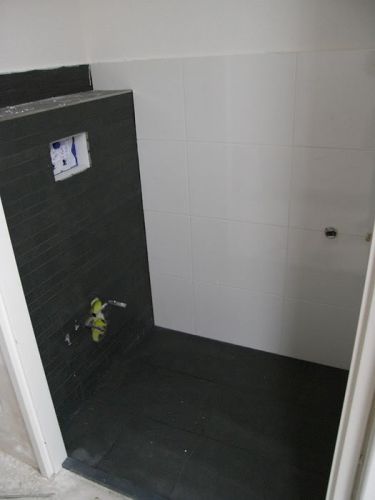

we willen binnenkort beginnen met de verbouw van ons toilet.
nu hebben we een mooie vloertegel gevonden.
nu willen we de vloer ook doorleggen tegen de achterwand van het toilet aan.
alleen willen we hier niet de grote tegel voor gebruiken maar in strookjes
ongeveer zoiets als dit
(foto van google af geplukt)
de tegels die op de vloer komen zijn 50*30
kunnen we zelf een gebakken vloertegel in strookjes snijden of word dit niet mooi?
Je kunt dit met een tegelzaag doen (op water). Handiger en tijdbesparend is het gewoon kopen van deze tegels. Maar meestal zijn deze 60 breed, misschien kun je je vloertegel hier op aanpassen.
Het is heel lastig om de gesneden of gezaagde rand gelijk te krijgen qwa uiterlijk als de rand van de tegel. Daarom is het kopen in de juiste maat handiger.
Let erop dat je in die wand moeilijker zaken kan ophangen. Je kan in harde vloertegels alleen met diamantgereedschap werken, bv. om een gat te boren.
Zo heb ik het gedaan met tegels in drie formaten (vierde formaat op de vloer).
