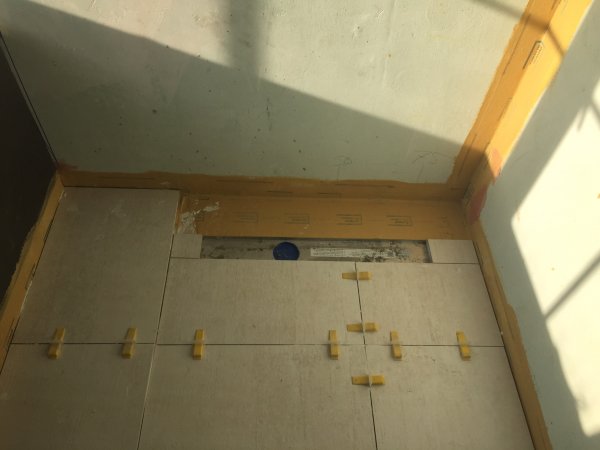

Ik heb 4 jaar geleden mijn badkamer vernieuwd en heb vanaf het begin al problemen met mijn wandtegels.
2 jaar geleden waren er 2 tegels gescheurd, welke zijn vervangen, het vermoeden was dat er vocht via de drain achter de tegels terecht kwam, drain opnieuw laten kitten. 1,5 jaar geen probleem meer gehad tot vandaag.
Opnieuw is er 1 tegel gescheurd van onderuit tot halverwege de tegel (zie foto)
De inloopdouche is gebouw op een houtenvloer met daarboven op een betonvloer (zwaluwstaartplaten)
Achter de tegel zitten geen scheuren in muur.
Het is wel zo dat de tegel die nu gescheurd is de vorige keer niet vervangen is maar wel al los zat. (klonk hol), het vervangen is toen niet gedaan omdat de douchewand dan weggehaald moest worden. (kwam ik later pas achter, omdat ik dit gevraagd had aan de tegelzetter.)
Ik zou dit probleem echt eens goed aan willen pakken maar heb geen flauw idee waar te beginnen.
Zouden kleinere tegels helpen, ander afvoerputje, ik weet dat dit van afstand erg moeilijk te beoordelen is maar elke tip is welkom.
Tegels die er nu opzitten zijn van villeroy en boch keramisch 30x60

Bedankt voor je reactie, nu zag ik op foto’s die ik nog had gemaakt dat daar waar de tegels gescheurd zijn de vloertegel als laatste zijn gedaan.
Maw in heel de badkamer ligt de vloertegel dieper dan de wandtegel, behalve daar waar ze steeds scheuren, zou dat er nog iets mee te maken kunnen hebben, beetje moeilijk uit leggen maar hoop dat je het begrijpt.
Foto om het wat duidelijker te maken, hierna is hij met de wanden begonnen en als laatste die vloertegels dicht gelegd.
Zoals ik het begrijp kan de vloer overal uitzetten onder de wandtegels. Behalve de positie waar de vloertegels na de wandtegels zijn geplaatst. Daar drukken de vloertegels vermoedelijk tegen de wandtegels zodra de vloer gaat uitzetten. Dit kan de breuk in de wandtegels verklaren.
Met het vervangen van de wandtegels los je wel het gevolg op (namelijk de breuk) maar niet het probleem (de ruimte tussen vloertegel en wandtegel is te klein).
Het lijkt mij zonde om een vloertegel waar verder niets mee is te vervangen voor een vloertegel die misschien net een paar millimeter korter is. Maar een stukje van de tegel afslijpen terwijl deze vast zit is ook een uitdaging om mooi strak te krijgen.
Je kan altijd informeren bij je tegelzetter of hij een geschikte oplossing heeft waar je een goed gevoel bij hebt.
