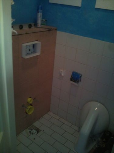

Ik ga deze week beginnen met het tegelen van het toilet op de begane grond. De huidige tegels laat ik zitten maar welke tegelpasta raden jullie mij aan om te gebruiken??
Alvast bedankt,

Wat voor tegels (afmetingen, dikte) ga je er tegenaan zetten?

Ik zou sowieso tegellijm gebruiken in plaats van pasta.

Hmmm ik denk 30x30, maar misschien neem k wel 60 in t midden en zijkanten 2 kleinere stukjes..
maar jullie raden tegel lijm aan?
Pasta kan op de wanden maar niet op de vloer, tegellijm op poederbasis is veel goedkoper, pasta vind ik ook niet zo fijn werken.
