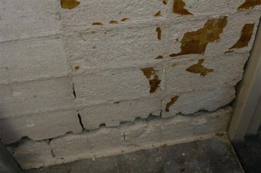

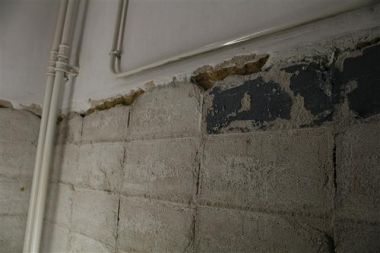

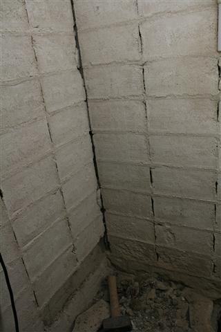

Nog een kleine vraag met betrekking tot de wandtegels.
Ik heb daarvoor even snel 3 foto's gemaakt om wat meer duidelijkheid te verschaffen:
Kunnen jullie aan de hand v/d foto's vertellen of we deze specie eerst moeten weghalen? Of kan hier direct op gelijmd worden? Zoals je kunt zien laten sommige stukken al een beetje los. De wat kleinere gaatjes worden opgevuld met een filler om er vervolgens (op gelijke dikte) tegellijm op te doen.
Wederom alvast bedankt voor de reacties!!
Mvg, Atmoz
Alles wat los zit moet er af, de grotere gaten pleisteren met specie, voor kleine gaatjes kunt u tegellijm of iets anders gebruiken.
Met tegellijm kunt u verschillen in de oppervlakte tot ongeveer 3 mm opvangen.
