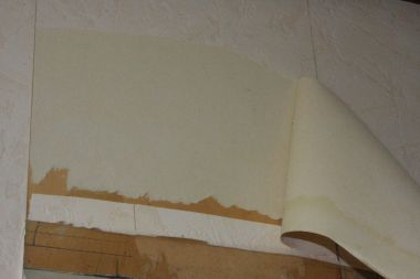

Tegelen over restanten behanglaag mogelijk?
Hallo.
Ik heb de diverse topics hierover doorgespit maar ben er nog niet uit.

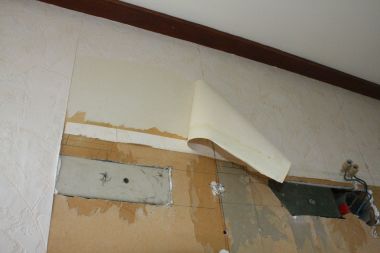

De oude badkamermuur was behangen (zie de foto's, denk met vinyl) maar nu ik de hele zaak aan het opknappen ben wil ik deze muur nu helemaal betegelen.
Wanneer ik de bovenlaag wegtrek van het behang (wat redelijk makkelijk gaat) blijft er een soort papierlaag achter op de bestaande gipsplaten.
Kan ik deze laag voorbehandelen (en zo ja: waarmee) en vervolgens gewoon betegelen?
Groet.
Tom
Geen behangstomer gebruiken bij gipsplaten, het karton van de gipsplaten wordt hierdoor aangetast, de losse delen verwijderen en een primer of voorstrijkmiddel gebruiken voor u gaat tegelen.
Welke primer of voorstrijkmiddel weet ik zo niet maar er zijn vast anderen die dat wel weten.
OK, dank!
Ik heb intussen begrepen dat ik een kwartshoudend voorstrijkmiddel moet gebruiken. Dus daar ga ik maar eens naar op zoek!
Groet.
Tom
