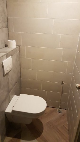

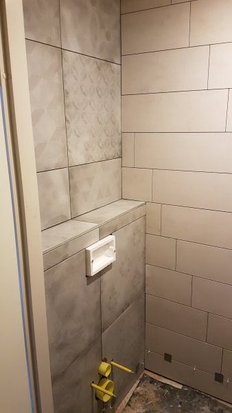

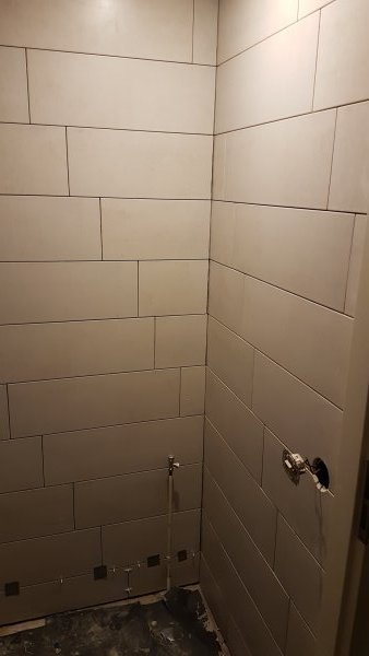

Hi,
Ter afsluiting van deze thread, het resultaat. ;o)
Ter "verdediging" ;) Ja ik weet dat het niet perfect is, maar voor een eerste keer vind ik het toch niet gek. :p Ow en idd, fonteintje moet nog gemaakt worden.
Mocht iemand zich afvragen waarom ik ductape gebruikt heb: Ik wilde de voeg halverwege/thv de ombouw gelijk hebben. Vervelende is dat je daarna van boven naar beneden moet tegelen. En dankzij de zwaartekracht is dat redelijk vervelend. Haha. Ductape was dus om de tegels op hun plek te houden.

:prima:
Misschien nog een tip, voor de volgende keer.
Laat dan de tegels wild verspringen.
Nu heb je een trap in elke muur bij die langwerpige tegels.
Dat was wat speelser geweest.
Of plaats de tegels recht boven elkaar, dan is het een wat rustiger beeld.
Hoi Peter,
Daarin heb je helemaal gelijk. Hierbij kan ik echter vermelden dat het in ons geval een bewuste keuze is van de vrouw des huizes. ;)
Maar zeker bedankt voor deze en de voorgaande tips! Hopelijk hebben andere bezoekers ook iets aan deze post.
