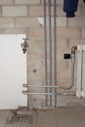

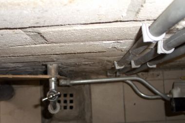

Ik wil in de garage een klein stukje muur bij een kraan gaan betegelen. doel hiervan is dat spatwater (via putje in de grond) niet meer op de bakstenen muur komt. De garagemuur is van baksteen. Ter plekke van kraan loopt een verwarmingsbuis naar de verwarming in de garage en nog 3 elektriciteitskabels (op de muur). Er is niet bijster veel ruimte om alles glad te maken.
Nu is mijn vraag kan ik rechtstreeks over de baksteen tegelen of moet ik toch eerst egaliseren (stuklaag aanbrengen bv).
voor details zie bijgevoegde foto's
ik weet het niet... gaarne advies[/img]

Even voorstrijken en dan zou ik het gewoon plakken.
wel eerst kijken of de wand wel vlak genoeg is om eventuele verschillen op te kunnen vangen met lijm.

Leidingen losmaken er achterlangs tegelen en dan de doorvoeren netjes af kitten en de leidingen opnieuw monteren.

Met los maken van de leiding bedoel je dan: de grijze leiding losmaken en erachter tegelen of fysiek slopen, tegelen en daarna leidingen opnieuw leggen/aanbrengen?
Ron321
De beugeltjes weghalen en de leidingen tijdelijk los laten hangen.
