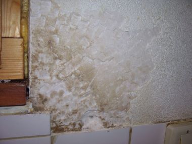

op de foto is een stukje afwerklaag verwijderd. Hieronder zie je bruin, wat mij vet lijkt dat in de jaren door de afwerklaag is gekomen. Als je het bruin weghaalt kom je op wit uit (lijkt soort van gips / gipsbeton te zijn) Deze laag is 8-9 mm dik en daaronder zit gemetselde steen (denk ik)
het geheel wil ik betegelen met simpele witte tegels, zodat het netjes aansluit op de tegels eronder en het goed schoon te maken is (gaat om hoekje in keuken)
vragen:
1) hoe verwijder ik de afwerklaag en het bruin het snelst? beiteltje en tikken of anders?
2) hoe vlak moet het geheel zijn, zodat ik er op kan tegelen? tot 5 mm diepteverschil op te vangen met tegellijm obv poeder begreep ik?
3) na afbikken, voorstrijken, lijm er op en tegel er op? vergeet ik iets? misschien ontvetten?

Zo te zien is het vochtdoorslag.
De ondergrond eraf bikken tot de bakstenen en aansmeren met zandcement, vervolgens tegelen.
Het is op de foto niet goed te zien maar zit het aan de buitenmuur ?
Kijk de buitenkant dan ook na op plekken waar mogelijk lekkage kan ontstaan.

Het is een binnenmuur, dus vochtdoorslag is het niet....
Wat het dan wel is weet ik niet.
Ook geen waterleiding aan de andere kant ?
Ik zou in elk geval het stuk waar de "aanslag" zit wegkappen, misschien is er op de muur nog iets te zien.
Lijkt inderdaad een vocht probleem.
Ook een binnenmuur kan vochtig worden, zeker gezien de afwerking van het kozijn wat er naast zit.

Er bestaat ook nog zo iets als optrekkend vocht.
