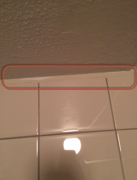

Onlangs heb ik mijn badkamer betegeld. Helaas na wat rekenen kwam het niet helemaal uit. Ik hou nu tussen de bovenste wandtegeln en het plafond een kier van 4 cm. Ik vraag me af hoe ik dat het beste kan opvullen? Met voegmiddel? Stucen?
Of een plintje ?
Zelf vind ik doortrekken van de tegels het mooist.

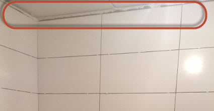

Latje zou inderdaad kunnen. Even een foto:
Mijn ouders hebben ook zo'n kier. Bij hen is het opgevuld, maar met wat weet ik niet. Het is in ieder geval wel hard. Foto:
Dat op de onderste foto is waarschijnlijk een soort beton-emaille.
Volgens mij is dat een witte kunststof plint.
Kan het niet zo goed zien.

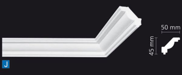

Je kan een kunststof profiel gebruiken is in de bouwmarkt te koop. Om het toch netjes af te werken.
Je zou ook een verlaagd plafond aan kunnen brengen, en hierin dan inbouw spotjes kunnen maken.
Of een kroonlijst kunnen plaatsen.
Die heb je in vele soorten en maten.

Kan ik dat stuk niet gewoon dicht voegen?
Ook bij verbouwen geldt: wie mooi wil zijn, moet pijn lijden :)
Met voegmiddel gaat niet, dat zakt naar beneden bij het aanbrengen. Maar zo'n polystyreen lijstje is nog betaalbaar. Je hebt waarschijnlijk 8 a 10 m1 nodig.
Je kan hiervoor ook voegmiddel met minder water aanmaken. Of met stuc afwerken. Erg lastig om zo'n klein stukje mooi strak te krijgen. Dus een lijst lijkt me handiger.

Als een verlaagd plafond te duur wordt (hoeft niet zo duur te zijn), zet er dan van die lijstjes op.
Die dingen kosten bijna niets, en dan ziet het er fatsoenlijk uit.
Het zou jammer zijn, dat als straks de badkamer helemaal klaar is, en er veel geld uitgegeven is dat je voor een paar € de hele badkamer gaat verzieken met zo een lelijke grote voeg tegen het plafond.
Ik weet niet of het wat uitmaakt, maar de spleet is 2,5 cm. Heb het zojuist opgemeten.
Die sierlijst is schuin-achtig als ik het goed heb. Dat moet je vervolgens oververven?
