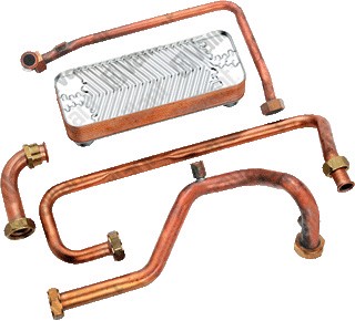

Kan het zijn dat de platenwisselaar verkalkt is? Hoe kan ik deze reinigen? Of is er een ander onderdeel defect?

Een nieuwe platenwisselaar wordt ook verkocht als ombouwset. Klopt het dat deze met de nieuwe buizen ook in het toetel past? Iets wat lijkt op de oude zie ik nergens te koop.

Ik heb de platenwisselaar vervangen door een nieuw type. Een complete revisieset, met een duidelijke handleiding. Het probleem is opgelost: Weer heerlijk warm water zonder onderbrekingen.
