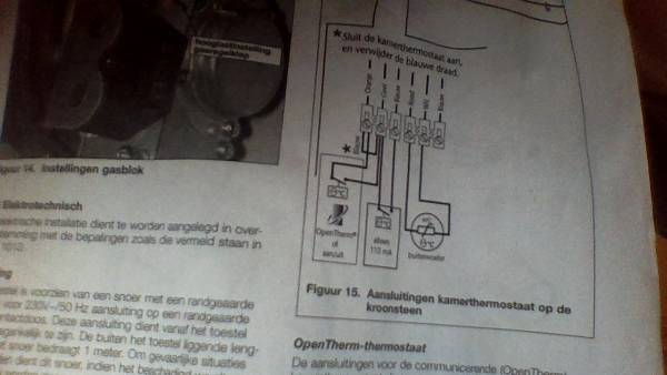

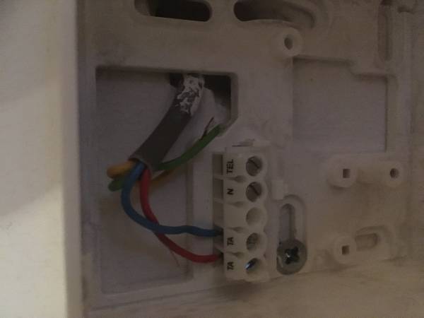

R Rds 5 jan 2017 #1 Wie kan mij helpen om de Tado thermostaat aan te sluiten? Mijn oude AWB thermostaat aansluiting Handleiding van mijn CV Nieuwe Tado paneel. Ik weet niet welke van de 4 draden ik waarop moet aansluiten - blauw - rood - geel - groen Alvast bedankt !

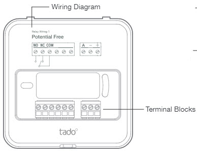

A AvDijk Vaste Beantwoorder 5 jan 2017 #2 Aangenomen dat de oude AWB thermostaat werkte: blauw op de meest linker schroef, 'NO' rood op de derde van links, 'com'.
A AvDijk Vaste Beantwoorder 6 jan 2017 #4 De Tado werkt als aan/uit. Er is een symbool van een schakelcontact getekend. Voor de ketel kan beiden op die aansluiting.
