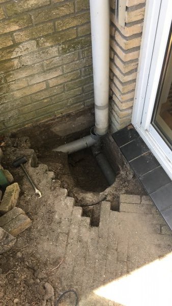

Ivm een gat in het T-stuk wil ik deze vervangen. Er is geen ruimte om dit wrikkend los te krijgen.
Hoe kan het wel ?
Natuurlijk moet er weer een T-stuk terug geplaatst worden. Doorsnede 80 mm.
Dit zal gelijmd zijn. Wellicht laten 'schrikken' met een koudbeitel en een hamer. Met de hamer alleen sla je alles stuk, ook de buis.
Alternatief is de buitenrand inzagen.
Verder vrijgraven richting de leiding die van links komt,dan krijg je vanzelf ruimte.
Dunwandig hoort m.i. niet in de grond thuis.
20 cm naast het T stuk liggende pijp doorzagen, en een nieuw T stuk met een nieuw stukje pijp monteren met horizontale een schuifmof.

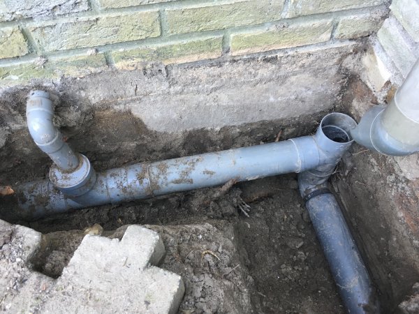

2 regenpijpen zijn verbonden in de grond met die 80 mm pijp, daarna naar binnen het riool in. De naar links weglopende pijp komt uit bij een putje in de tuin, de wasmachine is er dus ook op gezet. Allemaal aannemerswerk jaren 90 tbv uitbouw.

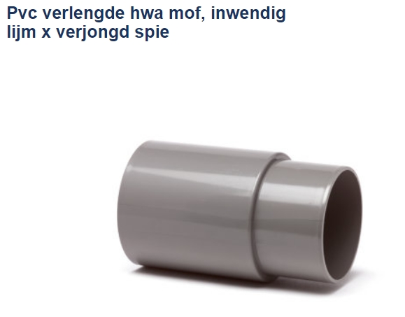

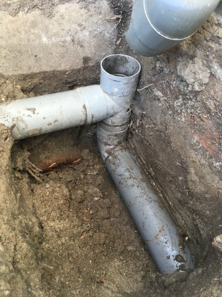

je kunt een verlengde reparatie sok gaan gebruiken 80mm
deze schuif je ver op de buis en plaats je de bocht onder in
en dan schuif je deze op de andere buis en plaats je de t-stuk en schuif heb te rug.
zelfde doe je met pijp die boven tegels zit
