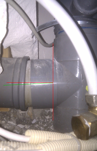

T-stuk verkeerdom op standleiding
Dit is het T-stuk zoals dat bij mij op de standleiding zit t.b.v. de afvoer van het toilet. Volgens mij zit dat T-stuk duidelijk verkeerdom.
Het toilet gaat vervangen worden.
Van het toilet naar de standleiding zal ca. 80cm zijn. Het is mijn plan om de gehele afvoer van het toilet naar de standleiding in 90mm uit te voeren en deze afvoer via het manchet van 90/110 (of hoe dat rubberen verloopding ook heet) ver genoeg in het T-stuk te schuiven (uiteraard wel met het juiste afschot, tegen het afschot in van het T-stuk), zodat ik het probleem van het T-stuk omzeil.
Is dit een werkbare oplossing?
Hoezo, zit het T-stuk verkeerd.
Als ik zo de foto zie, is er niets mis mee.
Alleen vraag ik me af, wat die klemband daar doet, boven het T-stuk.
Zit daar toevallig een zadelklem op de buis aangesloten ??
De aftakking op het T-stuk heeft een kleine hoek (2 graden?). Nu is die aftakking naar beneden gericht. Tegenovergesteld aan het afschot.
Of zie ik het dan echt helemaal verkeerd?
Boven het T-stuk zit inderdaad een zadelstuk voor de afvoer van de wasmachine.
De klemband zou er eigenlijk gewoon af kunnen.
De foto is ditmaal toch wel goed geplaatst, en staat toch niet op zijn kop ??
Als nu aan de linker kant het toilet op aangesloten zit, loopt het afschot goed.
Want ik neem aan, dat het T-stuk in de standleiding zit.
Je kunt evt ook 2 15 graden bochten op aan sluiten zodat de leiding wat om hoog gaat door de bochten zo te verdraaien dat leiding dan vlak of op afloop loopt zonder op spanning te komen staan.
De foto staat goed.
Misschien dat ie zo duidelijker is
In oranje loodrecht lijn met daarop een haakse lijn.
In groen de richting van de aftakking. Die wijst naar beneden en had in mijn ogen omhoog moeten wijzen toch?
De leiding van mijn toilet maak ik mij niet druk om. Die gaat wel aflopen, maar ik ga gewoon bij het T-stuk nooit netjes aan kunnen sluiten.
Maar goed, wellicht zie ik het dan helemaal verkeerd. Hoe het nu zit gaat in ieder geval tegen mijn gevoel in.
Ik had het wel door hoor het is een 88graden t-stuk.
ik zei dat met die bochten dan staat de leiding niet op spanning dat doet ie nu wel zie die sok.
Vaak gaat de t-stuk onder in scheuren.
en als je die 15 graden bochten in er kan der schuift 1 met spie en en 1 met dubbel mof zodat je die 2 graden weer op vangt
Of je zaagt die t-stuk er tussen weg en plaats een nieuwe,
komt de wc leiding hoger dan ie nu zit kan je er voor kiezen om bij de mof die onder zit door te zagen en daar een reparatie sok in te doen.
en dan een 90 graden T-stuk te plaatsen met spie eind die daar weer in valt, met daar in weer een t-stuk met spie eind voor je was machine.
