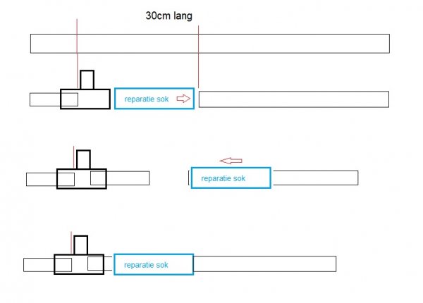

Ik wil een t stuk met knelkoppeling plaatsen tussen mijn bestaande waterleiding. Echter deze waterleiding is vast en kan ik niet bewegen. Ik ben bang als ik ee een stukje uitzaag ik het t stuk er niet tussen krijg....
Zie foto

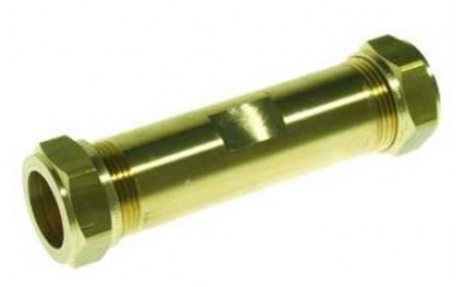

Vroeger gebruikte we bij solderen van de leiding een soldeer sok waar van we de stootrand uit boorde zodat het een schuifsok werd en dan op de juiste positie vast solderen.
toen zijn later de reparatie sokken gekomen deze zijn wel lang maar deze kon je over de buis heen en weer schuiven en afknellen.
Het stuk leiding is slechts 30 cm lang en daar zit geen beweging in..anders zou ik het aan een kant los kunnen maken of iets bewegen. Maar dat kan helaas niet...
Hoe gebruik ik de reparatiesok...ik moet een leiding trekken naar beneden..?
@Petersch1 dat had ik wel gelezen maar heb het even nader uit gelegd.
@Rheijn ik heb even een tekening gemaakt voor de uitleg hoe
