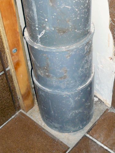

T-stuk en expansiemof

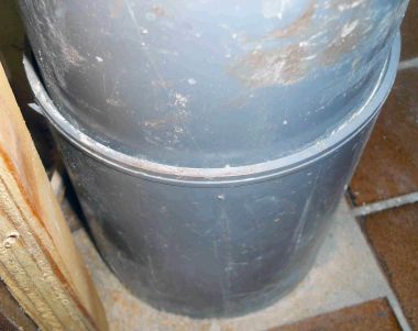

Omdat ik in het toilet op begane grond een hangende closetpot wil plaatsen, wil ik in de standleiding juist boven de (begane) grond een T-stuk aanbrengen (stroomstuk 90 graden?). In de vloer zit een 125 mm pijp gestort. Daarin zit een overgang (doorsnede circa 117 mm) gestoken of gelijmd, dat kan ik niet goed zien. Het 117 mm pijpstuk verbindt de onderste 125 mm pijp met de bovenste 110 mm pijp. Ik ben er niet zeker van of dit een expansiestuk is. De 110 mm pijp loopt naar boven door naar het aansluitstuk in de vloer van de eerste verdieping en voert water af van toilet, wastafel, douche en wasmachine. Zie foto's.
Mijn vraag is, hoe pak ik het aan om hier een T-stuk tussen te krijgen. En wat voor T-stuk kan ik het beste kiezen. Ik kan immers de pijpen waar het tussen moet niet uit elkaar schuiven.
2 schuifmoffen gebruiken, deze met een beugel direct onder de moffen beveiligen tegen wegzakken.
