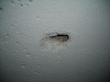

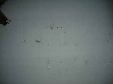

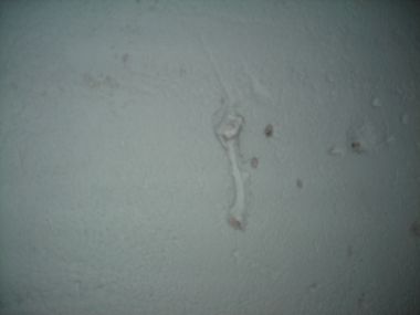

Beste allemaal,
De muren op mijn zolder zou ik wel willen stucadoren. Daar kan ik niet veel verprutsen. Nu heb ik daar de volgende vragen over. Gezien deze foto's welke hopelijk goed genoeg zijn om ze te kunnen beantwoorden:
1 - Moet ik deze gaten eerst opvullen of kan je hier zo overheen stukadoren? Zo ja wat is het beste vul middel?
2 - Is het bij een dergelijke muur nodig om voor te strijken of kan je hier gelijk overheen stukadoren?
3 - Moet hier een dikke laag over of is een dunne genoeg (roodband / goudband / ....). Het is vooralsnog niet de bedoeling de muur daarna te betegelen o.i.d.
4 - Kan iemand zien wat er nu op de muren zit?
Alvast bedankt

Lijkt ook één of ander e gipslaag, dus hier kan je weer met gips overheen. Die gaten eerst vullen met gips (gaten niet nat maken!), laten drogen en afstrijken. Diepe gaten willen wel eens uitlubberen.
Zit er latex o.i.d. op de muur ?

Als ik dat dus goed begrijp kan ik gewoon alleen gips kopen en daarmee de muren stukadoren (zonder voorstrijken, schoonmaken of speciale behandeling) en met hetzelfde gips ook de gaten vullen. Wel eerst vullen en laten opdrogen.
Dit gips is dan roodband (en geen goudband)?
Is een laag van een paar mm dan voldoende?
Het lijkt mij geen latex o.i.d. al heb ik daar geen ervaring mee. Het lijkt inderdaad wel een 0.5 – 1cm dikke gips (afwerk) laag op een glad gestuukte ondergrond. Als ik met een spijker zeer hard duw en trek brokkelen er kleine stukjes van die onderlaag (geprobeerd in gat zie foto). Kras ik over de muur en houd ik mijn hand daaronder dan krijg ik heel fijn “poedersuiker-achtig

Dit is dus wel latex of kwartsverf o.i.d......
Gewoon een slecht afgewerkte muur zo te zien.

Gebruik een hechtmiddel en werk de muur af met roodband of geelband.
Bij de bouwmaterialenzaak hebben ze beiden en goed advies gratis.

Heel kort door de bocht:
- Voorstrijken
- Gaten vullen met bv roodband en laten opdrogen
- Geheel sukadoren met bv roodband
Sjaan Smit
Die laatste fase is vaak een persoonlijke voorkeur die de stucadoor heeft...de een zweert bij goudband ,de ander weer bij rotband....
Goudband heeft een langere open bewerkings tijd als roodband.
Dus voor een leek makkelijker te bewerken.
Met mp75 gaat het nog makkelijker.
