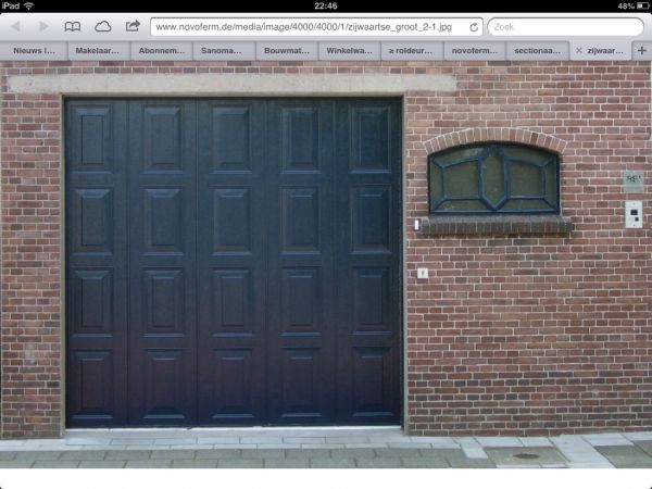

@juwel120
Hier een voorbeeld waar het ook is gedaan,zo te zien zonder hoek bescherming.
Optie is om de stuc in de steenkleur te schilderen.
Er komt een sectionale deur of een rolluikgaragedeur in ,deze laatste is zonder looprails.
Een afdek plint is ook een optie natuurlijk,hoewel de muur wel breed /diep is, dubbel steens dus...
