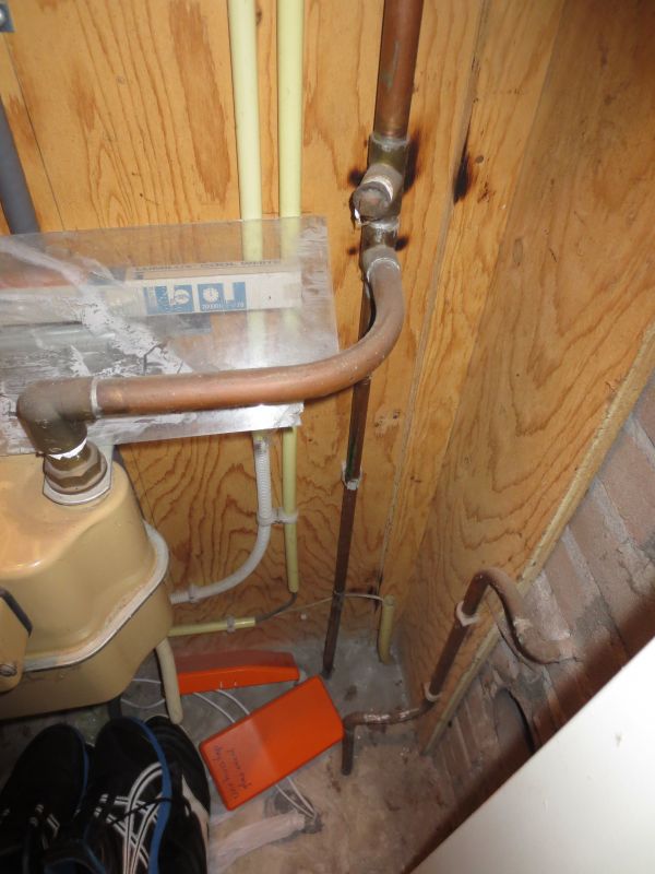

Vraag, ik wil een T-stuk 22-1/2"-22 in een bestaande leiding verdraaien, die gesoldeerd is, zodat ik op die 1/2" die dus uitsteekt een aansluiting kan maken.
Kan ik de T-stuk gewoon heet maken en verdraaien en weer laten afkoelen? moet er tin bij, of gaat dit niet werken en moet de hele zaak uit elkaar.
Het is behoorlijk lang geleden dat ik aan zulke verbindingen gewerkt heb.
Met vriendelijke groet, Peter
Uit elkaar halen, zorgen dat alles schoon is en goed vertind, anders goed schuren, vooral het t-stuk, en daarna opnieuw solderen.
PeterBoomhut
Volgens mij maak ik dan meer kapot dan me lief is, ik zie dan bovenste stuk niet buigen, of kan het dat hebben. Naar beneden wegbuigen gaat helemaal niet.
Leuk puzzelstuk
Haal er een loodgieter bij als zich er niet safe bij voelt.
Of draai een knie 1/2" x 15 mm knel (met gastec keur) in het t-stuk, het verdient niet de schoonheidsprijs maar er kan niets mee gebeuren mits de verbinding goed verpakt is met teflon.

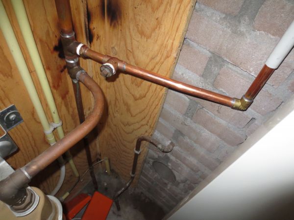

Jan , ik ben niet lief geweest en jouw advies compleet genegeerd!
Heet gemaakt, gedraaid wat soldeer erbij en de rest aangesloten.
Sopje aangemaakt, meter controle : geen lekkage!.
Ik weet het, theoretische niet goed, maar het werkt wel....

Nu geen lekkage maar ook geen idee over de kwaliteit van de soldering.
Roykes
Is helemaal goed zo,
Het tstuk is helemaal vertint van binnen, heet stoken draaien en tin bijvoegen is een goede oplossing.
ik vind het persoonlijk kwalitatief beter dan alles uitelkaar halen.
Sorry hoor maar wat een onzin.
Als het niet uit elkaar gehaald wordt is niet te zien of het goed vertind is, een slechte soldering kan juist door het draaien minder sterk zijn en lekkage veroorzaken.
