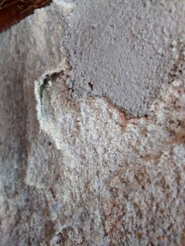

Aan één kant van mijn garage zit een halfsteensmuur. Aan de binnenkant zit grof en grijskleurig stucwerk. Dat laat hier en daar los agv vochtdoorslag (nu verholpen). Wil het stucwerk repareren. Met welk stucmortel kan ik dat het best doen en moet ik de plekken eerst voorstrijken of kan ik die gewoon nat maken.
Plaats even een foto van de stukken die kapot zijn.
Jannus
Hier afbeelding van de garagemuur.
Dat is geen duidelijke foto. Is dit zanderig of zoutuitslag?
Je hebt hier een stucmortel voor nodig die geschikt is voor toepassing buiten. Het beste hetzelfde middel als wat er al op zit. Voorstrijken moet altijd.
