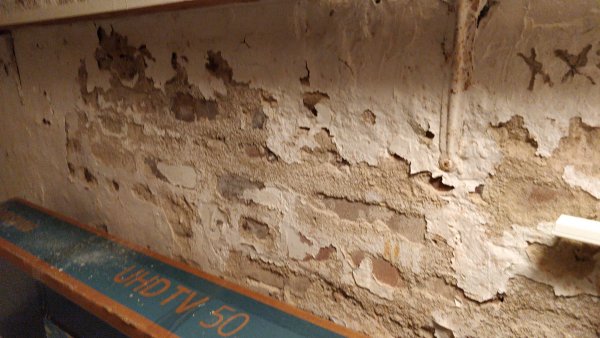

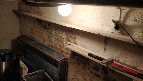

Hallo allemaal,
In onze kelder van onze kelder van ons huis bladdert het stucwerk van de muur aan 1 zijde. Zover ik weet is de kelder niet vochtig. Heb er in elk geval nog nooit water in zien staan (woon hier nu bijna 1 jaar). Er is ook een ontluchtings rooster naar buiten aanwezig.
Ik lees dat het mogelijk is dat grondwater door de muur zou kunnen trekken en daardoor het stucwerk los laat.
Ik weet echter niet of dat bij ons het geval zou kunnen zijn.
Wat kan hier de oplossing zijn? Kan dit weer gewoon dicht gesmeerd worden of moet er eerst iets anders gebeuren?
De aanwezige pleisterlaag ziet er niet draagkrachtig genoeg uit om een nieuwe laag overheen te zetten. Dit zou eerst volledig schoon moeten voordat je dit opnieuw kunt stukadoren.
Dus goed als mogelijk afsteken en dan weer stukadoren?
kan dit gewoon met gips of moet ik hiervoor zoals ik wel eens lees met vochtwerende mortel. lijkt me namelijk bij vochtwerende mortel dat het vocht ergens anders een uitweg gaat zoeken en ik daar problemen kan krijgen.
Afsteken is een oplapmiddel. Met schoon bedoel ik zoals schoon metselwerk. Dit betekent afbikkel met slagboormachine oid. Als de muur voor de rest droog is kan het kalkcementmortel beraapt worden. Vertoont die toch doorslagplekken dan zou ik een waterdichte mortel gebruiken. Geen gips product ivm het hoge vocht gehalte in kelder
