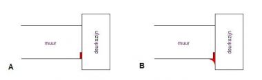

Begrijp ik het goed dat je dus alleen de insnijding moet vullen met kit zoals in situatie A (rode is kit)? Ik dacht namelijk dat het de bedoeling was om zoals in situatie B een holle kitnaad te maken tussen muur en deurkozijn. Is het hechtoppervlak en de breedte van de kitnaad in situatie A dan nog groot genoeg om eventuele speling tussen muur en deurkozijn op te kunnen vangen, de insnijding is namelijk maar 1mm breed of zo? Waarschijnlijk zal ik wel weer te moeilijk denken... :-|
Wanneer uw de vinger gebruikt bij het afstrijken krijgt een naadje zoals bij B, dat is voldoende, teveel is overdreven en niet mooi.
