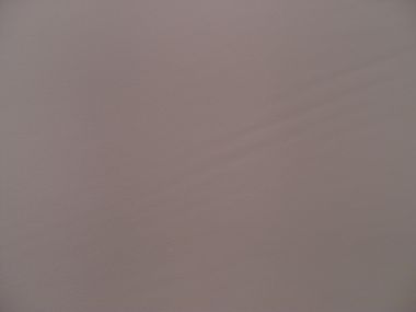

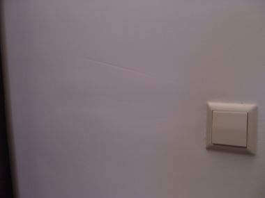

Ongeveer een half jaar geleden is mijn nieuwbouwwoning opgeleverd. Na 2 maanden heb ik alle wanden laten stucen. Deze waren geheel egaal na het stucen en twee weken droger. Hierna is e.e.a. direct geschilderd en ontstond hadden wij een mooi strakke muur!
Helaas ontstaan nu na enkele maanden oneffenheden in de wanden (word in de loop der weken/maanden erger). Her en der word een ribbelstuctuur zichbaar (1cm om em om). Ook zijn er plekken met " bobbels" of waar het lukt alsof er "kuilen" ontstaan in het gladde stucwerk.
Iemand een idee hoe dit komt en wat hier te doen is?
Het zou nog bouwvocht kunnen zijn, die opgesloten was door het stukwerk en het schilderwerk.
Als je op de bobbels klopt, klinken die dan hol tegenover de rest.

Afwerking is gedaan door voorstrijken, en vervolgens twee lagen verf van de fima Neverlak amsterdam; putop mattex. Putop Mattex is een waterverdunbare acrylaat verf voor binnen. (als het opdroogd op je handen bv is het een soort rubber coating die je er gemakkelijk zonder terpetine verwijderd)
Bijgevoegd een paar foto's, een met kuilen en een steeds grpoter wordende groef (die in de afgelopen maanden uit het niets is ontstaan) en een met de "ribbels".

Misschien is de muur nadat hij met goudband is gestuukt nagepleisterd met een dunpleister ?
Het lijkt dat deze dunpleister geen vullend vermogen heeft, en op de oneffenheden die nog in de onderlaag zaten teruggekrompen is.
Op de foto's zie je volgens mij spaanslagen (?)
Door dunpleister als fix 'n finish of bv surf wordt het oppervlak spekglad, maar na droging komen oneffenheden in de ondergrond weer te voorschijn. Je mag deze pleisters daarom dan ook niet gebruiken voor dikkere lagen (of grotere gaten)
