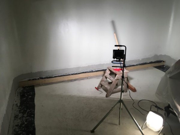

Een werkplaats die ik aan het inrichten ben, is voorheen gebruikt als fotostudio.
Hiervoor waren alle hoeken (van muur naar vloer) rond afgewerkt, waarbij de ronding ca. 30cm uit de hoek kwam. Dit is denk ik gedaan om geen schaduwen te hebben in de hoeken tijdens het fotograferen?
Omdat je zo nooit een werkbank tegen de muur kan zetten, heb ik de afrondingen eruit gehakt.
Hierdoor is uiteraard wel de strak afgewerkte stuclaag van de muren die overging op de afrondingen verstoord. Dit moet weer hersteld worden.
Een paar foto's om het te verduidelijken:
- de muren waarop het stucwerk opnieuw op moet worden aangebracht zijn kalkzandsteenblokken lijkt me.
- de laagdikte is 5-8mm.
- zoals te zien is, is bij de oude stuclaag een wapeningsgaas gebruikt.
- toepassing is in een loods die niet altijd verwarmd zal worden, zodoende mijn voorkeur voor cementgebonden stucmortel.
Een paar foto's:

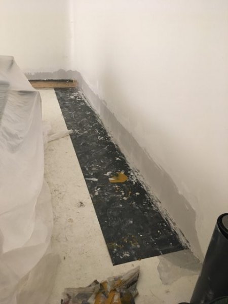

Dit is de weggehakte afronding. Ca. 30cm uit de hoek liep die door:
Detail waar de stuclaag ophoudt. Wapeningsgaas te zien. Muur is kalkzandsteen. Laagdikte stucwerk ca. 5-8mm.
Het hoeft niet superstrak, omdat ik er waarschijnlijk een industrieverflaag overheen ga aanbrengen.
Maar het liefste is straks niet al te duidelijk meer te zien waar de hoek is weggehakt.

Netjes om het resultaat tot zover te tonen:

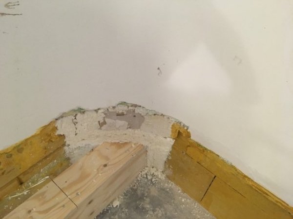

Zoals in de startpost vermeld, alle hoeken zijn rond afgewerkt in deze loods. De hoeken tussen muur en vloer wil ik weer recht hebben, om zo machines en werkbank strak tegen de muur de kunnen zetten. De verticale hoeken laat ik echter gewoon rond, maar zijn in het onderste gedeelte weggehakt omdat het daar overliep naar de muur. Om deze hoeken weer rond af te stucen, heb ik de basisvorm met PUR schuim gemaakt:
De koof die te zien is loopt een afvoerbuis doorheen van een toiletgroep in de ruimte ernaast.
Het hout heb ik afgeplakt met alu tape om te voorkomen dat het stuc zou verpulveren.
Verwerking MP-75 is 16 liter water op 1 zak van 25 kg.
Ik heb 1 1/4 zak verbruikt.

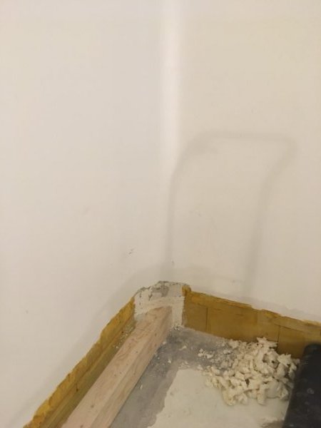

Tijdens het stucen gemerkt dat op sommige puntjes ik het nog iets beter had kunnen voorbereiden, maar toch is het aardig netjes geworden:
De ronde hoeken lopen weer door tot op de koof / grond:
Hier en daar zit er nog een klein randje van het afwerken met spackmes, maar dat schuur ik wel weg met zo'n open schuurmatje. Dat werkt wel fijn is mijn ervaring.
Nu een mooie coating erop tot ca. 1 meter hoog en het is wel goed zo.
