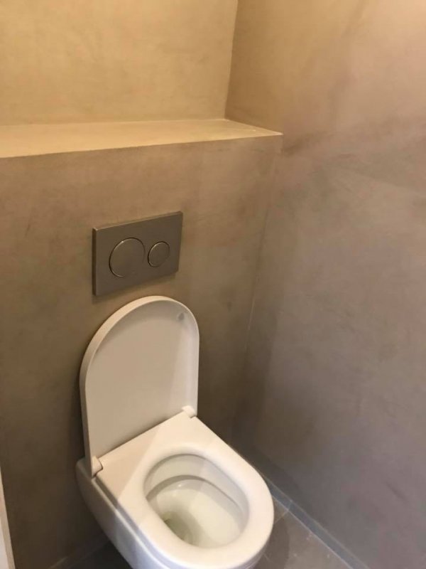

We zijn bezig met het verbouwen van onze vrijstaande jaren 70 woning,
en gaan deze helemaal up-to-date en modern maken.
Er is al veel gebeurd, maar hierover twijfel ik nog even:
Ik heb al een reservoir voor een inbouw toilet geplaatst,
en de wand tussen het toilet en het reservoir moet gestuct worden.
Welk soort wand kan ik hiervoor het beste nemen, een diamond .... plaat of een We.. bouwplaat?
Beiden lijken me geschikt voor stucen en ook voor betegelen maar is dat ook zo?
Ik zou misschien liever een stevige houten plaat plaatsen
en dan zo'n paneel er voor maar misschien is dat overdreven.
Andere tips zijn ook welkom.
PS, in eerdere gevallen heb ik twee 18mm multiplex platen op elkaar geplaatst, en deze betegeld met geschikte lijm voor hout.
Dat ging perfect, en probleemloos maar dat is niet te gebruiken voor stucwerk.
