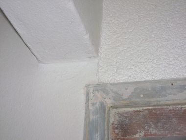

De vorige bewoners van ons huis hebben een stuclaag met profiel aangebracht vanaf de trap tot halverwege de overloop. (Blijkbaar was de stuc op of hadden ze geen zin meer.) In de hoeken zitten er kleine barstjes in de stuc en op twee plaatsen een beschadiging in de vorm van deukjes. Daarnaast zit er dus een lelijke overgang (zie foto) tussen het profielstuc en de rest van de overloop waar de muur gewoon glad is. We zouden het liefste de oude profiellaag verwijderen omdat we deze erg lelijk vinden (en deze her en der dus beschadigd is.) Wat raden jullie aan? Stuc verwijderen? Vlak maken met een andere stuc? Alle tips zijn welkom.
Een nieuwe laag stuc aan (laten) brengen, ver uit stekende punten met grof schuurpapier weghalen, dat werkt wat prettiger.
