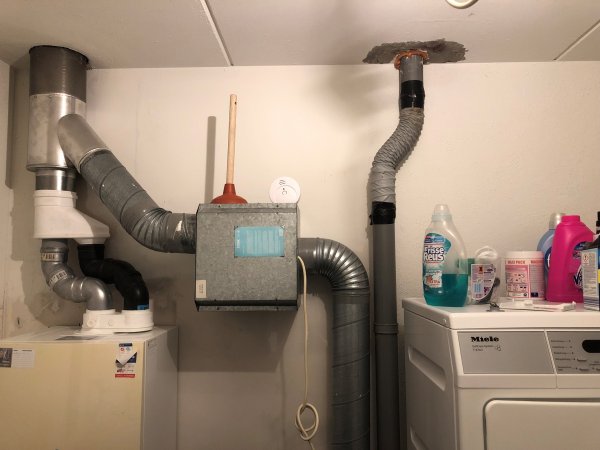

dit zijn foto's van het washok op de bovenste etage.
ik heb een vraag, ik heb een hoekhuis (bj 1996)met een plat dak, met bitumen erop.

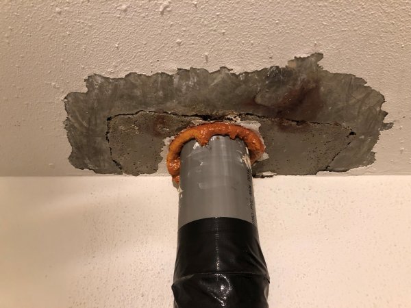

nu heb ik een pijp lopen, waarvan ik eerlijk gezegd niet eens weet wat het is, waar de stuclaag om heen loslaat, er lijkt vocht/ lucht onder te zitten, en kon zo met de stofzuiger verwijderd worden.
Ook met het slechte weer van afgelopen dagen kon ik geen vocht ontdekken rondom of op de pijp, dus mocht het al lekker is het minimaal.
wie kan mij vertellen wat voor pijp dit is, en wat hier waarschijnlijk aan de hand is.

Misschien een regenpijp hoewel die dan slecht aangelegd is, of een ontspanningsleiding voor de afvoer in de woning.
Haemmertime
Naar wat ik mij kan heugen zit hier gewoon een pijpje boven, een regenwaterafvoer is het sowieso niet. behalve dat het er een beetje geprutst uitziet, lijkt het beton er ook wat vreemd uit te zien, er lijkt later ter grootte van een baksteen beton in het gat gegoten te zijn, er lijkt een vierkant te zitten
Wgb
Kan niets anders dan een rioolontluchting zijn. Niet optimaal aangelegd. Als er voor de plakband periode lucht uit de leiding heeft gelekt zou dat misschien een oorzaak kunnen zijn.

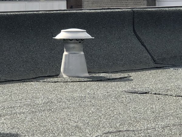

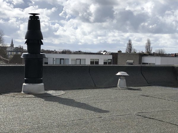

Die plek voelt niet vochtig aan? Kun je ook een foto maken van wat er op het dak staat.
Haemmertime
Het gaat om het rechterpijpje dus. Ik kan zo op het oog niets vreemds zien.

Wgb
Ziet er netjes uit.

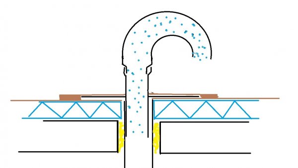

Ervaring, het is beter om de dampen die uit een riool opstijgen op het dak op andere manier te lozen. Dampen en het water zijn zeer agressief. De overgangen in de buizen moet je altijd van boven naar beneden toepassen.
Als er in de dakvloer een aansluiting zit van twee buizen die niet luchtdicht zijn, wie weet.
De grijze buis die ik op de foto zie zou dus aan de bovenkant gelijk met de dakbedekking moeten uitkomen.
Geen idee of dit jouw probleem oplost. Je kan de pet van de doorvoer loshalen en kijken of het binnen in allemaal goed zit.

Tiho
Weet je zeker dat het stuuc is? Het lijkt zo dun dat ik aan latex denk.
Dit heeft gewoon niet goed op de onder laag gehecht. Dat geld ook voor stuuc.
StucDennis
Specialist Stukadoor Werkzaamheden
Dit is inderdaad geen stuclaag. Maar een spacklaag. Oftewel saus. Ondergrond niet goed droog(nog te veel vocht aanwezig in beton) Blabber het er maar overheen.Komt het over een paar jaar los niet ons probleem. Zo word soms gedacht, helaas. Het blijft er dan net aan vast plakken en daarmee is alles ook gezegt.

Ja t zal ongetwijfeld iets van latex zijn want de muren en plafond zijn in die kamer niet gestucd bedenk ik mij net , maar vreemde is dan wel dat die laag na 23 jaar dan slechts deels los komt.
StucDennis
Misschien is het gat naderhand geboord voor de ontluchting en hierna afgedicht met beton. Niet voldoende droog geweest en vervolgens overheen gespoten. Dan heeft het 23 jaar met de sterkte van een spinnenweb aan het beton gehangen.
Haemmertime
Dus behalve dat de pijp niet de schoonheidsprijs krijgt, en wellicht een keer vervangen kan worden door een netter exemplaar, hoef ik mij geen zorgen te maken om lekkage, vocht of het vreemde vierkantje in het plafond?
Wgb
Klopt.
