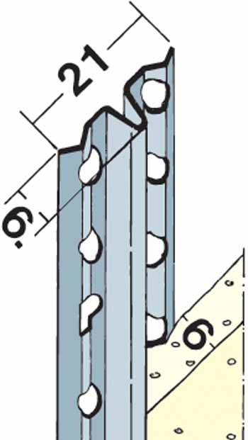

Ik ga wel gebruik maken van stucgeleiders om een zo strak en recht mogelijk resultaat te krijgen. Al genoeg gelezen hierover, maar toch rest mij nog een vraag.
Als ik een muur van 4 meter lang ga stucen, moet ik dan eerst de hele muur vol smeren, afreien, dan de geleiders weghalen en dan die plekken weer volsmeren?
Of werk je sectie voor sectie af, dus tussen 2 geleiders, waarbij je na het vol smeren en rei-en van 1 sectie de linker geleider (even van uitgaande dat ik van links naar rechts werk) steeds verwijdert en opvult.
Oh, nog een klein vraagje, moeten de geleiders van vloer tot plafond lopen? Of kan er ruimte blijven boven en onder. Want ik zag dat de geleiders 1,5 meter zijn (muur is 2,5m hoog).
Hoor het graag.
Er zijn stukgeleiders, die gewoon 2,5 en nu ook 3 meter lang zijn.
Die heten stuc guide.
Die heb je voor 6,10 en 12 mm laagdikte.
Die kun je ook gewoon laten zitten, en hoeven er niet uitgehaald te worden.
