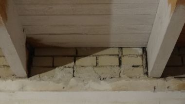

Heb net een huis gekocht met houten vloeren en dus ook een houten plafond. De kamer laat ik een balkenplafond. Nu is het gedeelte dat boven het oude zachtboardplafond zat niet aangesmeerd (zie foto).
Er zit soms ook maar weinig specie tussen de stenen.
Hoe kan ik dit het beste afwerken? Zat zelf te denken als volgt:
Combinatie van PUR, stucmortel en afwerken met fix en finish.
1. Bevochtigen en dan PUR voor de groter gaten en rondom voor afdichting van geluid: Langs de vloer en de balken. Niet te veel want er moet nog stucmortel en gips over heen kunnen.
2. Laten drogen en dan impregneren
3. Dan de vlakken bedekken met stucmortel om de kale stenen te bedekken
4. Laten drogen en dan impregneren
5. Afwerken met een dun laagje fix en finish
PS: Mag je stucken tot tegen het plafond en de balken? Of moet er een kleine ruimte tussen blijven zitten ivm met het kunnen uitzetten en krimpen van bepaalde materialen?
Is het idee van PUR een goede idee, misschien alleen voor de aansluiting met het hout en de grote gaten gewoon ook dichtsmeren met stucmortel?? Want er wordt wel over de vloer boven gelopen, dus de planken vloer kan wel druk gaan uitoefenen op het stucwerk, als het er tegen aan zit.
Ik ben een leek, vandaar al deze vragen.
Ik zou de voegen dichtsmeren met voegspecie en daarna met gips stucen. PUR is niet nodig.
Snij de randen na het stucen goed los en kit die af.
Houd je er wel rekening mee dat de gehorigheid tussen boven naar beneden enorm toeneemt zonder dat plafond waar waarschijnlijk ook nog isolatie tussen zat?
Ik leg een soort van vloerplaten bovenop de vloer voor het stof, geluid, ed.
Kan je dan stucen tegen het hout aan of moet je er een kiertje tussen laten voor het eventueel werken of naderhand kitten met acrylkit?
Er onstaat sowieso een kier door krimp / uitzetten van het hout.
Dus een gecontroleerd kiertje overlaten (ook bij de balken) en dat dichtkitten met flexibel blijvende en overschilderbare kit lijkt mij de beste benadering.
Wat bedoel je met de randen los snijden?
Gewoon na de stucmortel even een plamuurmes langs het hout halen?
En na het gips weer?
Of moet ik er soort van plaatje of zo tussen het hout en de stuc laten, dan aansmeren en daarna er tussen uit trekken.
Hoe groot zal dat randje ongeveer moeten zijn?
