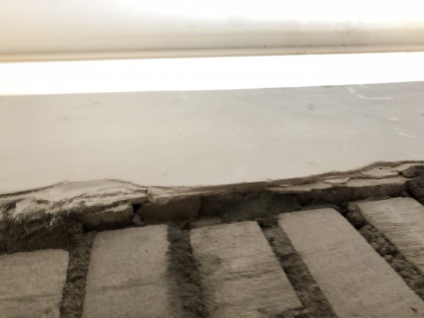

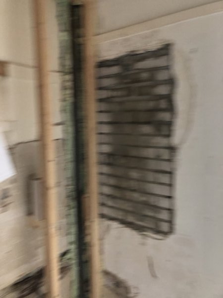

F Filiusdienst 22 okt 2019 #1 Ik heb een vraag voor mijn dichtgemetselde kozijn. Met wat voor product kan ik dit het beste dicht stucen gelijk aan mijn muur En heb ik een primer nodig ? Groetjes tip
StucDennis Specialist Stukadoor Werkzaamheden 22 okt 2019 #2 Grondeer primer voor de kalkzandsteen en vervolgens roodband gebruiken.
