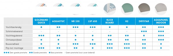

Fijn om te horen dat er normaal stucwerk gebruikt werd i.p.v. tadelakt of betoncire. Zover ik het tot nu toe inschat zijn die namelijk duurder/moeilijker aan te brengen, met structuur en een gewolkter resultaat. Niet echt wat ik zoek.
Ik kwam dit schemaatje tegen van een bekend stucmerk:
Ze hebben dus kennelijk ook stucwerk dat vochtbestendig is. Waarschijnlijk wordt het dan Aquastuc of NR 330. Voordeel van Aquastuc is dat die gelijk ook de afwerkpleister is (2 in 1).
En dan inderdaad een paar lagen goede schimmelwerende en vochtregulerende verf waar ik me t.z.t. in een verf speciaalzaak laat adviseren.
Verder ben ik nog even aan het twijfelen of ik i.p.v. gipsplaten (voor het linker gedeelte) zou kiezen voor de Aquapanel indoor platen. Die zijn schimmelwerend en vochtbestendig. Het kost 100 tot 150 euro extra schat ik wat niet het einde van de wereld is. Maar met goede verf en stucwerk voldoen groene gipsplaten wellicht ook al. De afzuig in de badkamer is namelijk niet alles. En een raam openzetten wordt ook afgeraden om te ventileren lees ik.
