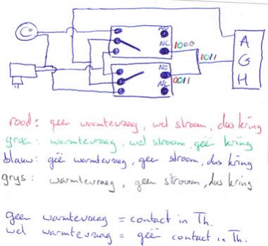

Stroomuitval, dan stroomkring van thermostaat gesloten

@The Headhunter: is dit dan de bedoeling?
Ja ,
als de stroom uitvalt word de kring gemaakt door het onderste relais.
Bij spanning aanwezig is dat contact verbroken en regelt de thermostaat icm het relais de warmte vraag.
Op de de door u beschreven units zijn va fabrieks wege geen electrische componenten aanwezig.
De unit is uitsluitend opgebouwd uit mechanische delen die de waterstromen regelen.
Er is dus aan uw unit iets gemonteerd wat niet fabrieksmatig is gebeurd.
Wat ik al reeds eerder heb aangegeven is dat er waarschijnlijk een motor op een thermostaatkraan is gemonteerd die contra werkt.
Dat wil zeggen dat als de motor warm is er geen doorstroming (onder electrische spanning) is en als de motor afkoeld (de spanning cq stroom weg is) er wel doorstroming is dus warmte productie.
De installatie is orgineel gemaakt met thermostaatkranen op de radiatoren cq warmte opwekkers die de temperatuur alleen regelen.
Maak anders eens een foto van de unit die u steeds maar kachel heeft genoemd en plaats deze bij uw Topic.
Het is een bekende stads verwarmingsunit die in 5 uitvoeringen leverbaar is.
Als u daar direct over was gaan schrijven had dat heel wat verwarring voorkomen.
Het gaat er nu om wat er door derden aan de fabrieksunit als extra is gemonteerd en wat dus waarschijnlijk ook niet bij de buren aanwezig is.
Een foto brengt in dit geval zeker uitkomst.
U zal dus op nu op geen enkele wijze zonder spanning cq stroom kunnen voorkomen dat er warm water door de installatie komt, hoe en op welke wijze u de relais cq de thermostaat ook aansluit.
Overigens kan de thermostaat omgeschakeld worden zodat deze omgedraaid werkt, kontact gemaakt als er geen warmte vraag is.
