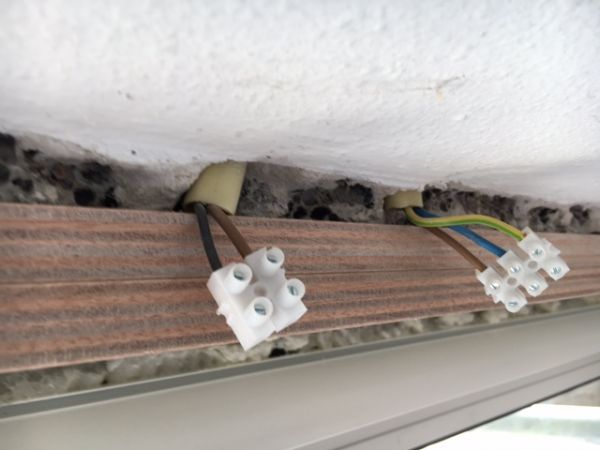

in mijn woning had ik op de binnenzijde van de acherwand van mn woning een schakelaar, die een stroompunt aan mn buitenmuur schakelde. Nu is de wand vervangen voor een schuifpui en heb ik nu aan de binnenzijde, 1x zwart bruin en 1x blauw,buin, groengeel. zie fotos. kan ik nu bruin /blauw aan elkaar knopen zodat er op de overige 3 draden continu stroom staat? ik wil deze namelijk verlengen tot mn tuinschuurtje.

Zoals het nu is staat er waarschijnlijk spanning op de kroonsteen met bruin/blauw/aarde. De andere kroonsteen doorverbinden geeft spanning op het stopcontact buiten (als alles logisch is aangesloten)
Ik zou liever de bekabeling vanaf de centraaldoos of nog beter vanaf de meterkast rechtstreeks naar de schuur trekken, en deze bekabeling laten vervallen door af te koppelen in de centraaldoos.
Blauw en bruin aan elkaar knopen lijkt me niet zo verstandig.

Als je wil dat de schakelaar vervalt moet je de draden hiervan afkoppelen in de centraaldoos en de bruine draad oplassen bij de andere bruine draden.

in de oude schakelaar, zat alleen die bruine en zwarte draad. ik ga er vanuit dat met het omhalen van de schakelaar je deze 2 verbind en er stroom op de andere 3 draden komt te staan. vandaar mijn idee om deze permanent met elkaar te verbinden.
Het is gewoon een bijzonder slecht idee. Je kunt de lassen niet wegwerken want er is geen inbouwdoos. En bovendien zijn de lassen straks onbereikbaar, dat is gewoon niet toegestaan.
Mocht er later brand uitbreken in deze hoek van de kamer dan kun je wel eens een flink probleem met je verzekering krijgen.
Laat anders een installateur het goed voor elkaar maken.
als je het niet ziet zitten om het zelf op te lossen kan je er beter helemaal vanaf blijven.
Anders ontstaat er een onoverzichtelijke en dus gevaarlijke situatie.
En dat moet je echt niet willen.
