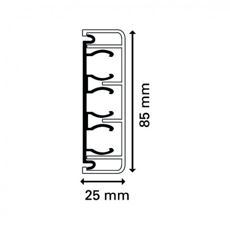

Draad (VD) mag je in ieder geval niet zomaar in een plint wegwerken, dit moet geplaatst worden in (flexibele) buis of in daarvoor geschikte gootjes. Er zijn ook goten beschikbaar met verschillende compartimenten waar je verschillende groepen in mag gebruiken. Niet iedere willekeurige goot is geschikt, zie hiervoor de handleiding van de fabrikant.

Nee, lang niet iedere plastic goot is geschikt om met VD te gebruiken. Als dat ze dat wel zijn dan staat het vast en zeker bij de productbeschrijving! Bij geschikte gootjes zie je o.a. dat er aandacht is besteed aan het in stand houden van de dubbele isolatie, er zit dan bijvoorbeeld een dubbele bodem in zodat de draad nooit in aanraking komt met de bevestigingsschroeven.

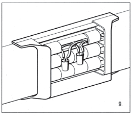

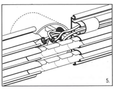

2 groepen dus 6 draden door 1 gootje is sowieso een no-go! Ik ken maar één kabelgootsysteem wat hiervoor goedgekeurd is, het "K55" systeem. Maar dit komt in feite neer op 3x 19mm leidingen verwerkt in een plint... Met allerlei hulpstukken om te zorgen dat de verschillende groepen overal van elkaar gescheiden blijven...
Dit neemt zoals je ziet nogal een hoop ruimte in. Ik zou voor YMVK kabel kiezen. Met een buitendiameter van 11mm lijkt me dat wat prettiger verwerken. Die krijg je met een beetje fantasie ook nog met twee in een standaard Z25 gootje, mocht je dat prettiger vinden werken.
(In dat Z25 gootje mag je trouwens geen VD toepassen! Wel in P25 of K25 goten)

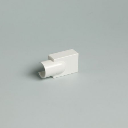

Vanuit de meterkast loopt deze over de muur in pvc pijp (alle groepen gescheiden) in de keuken splits deze op via lasdoos en las verbinding. ik kan de goot aan laten sluiten op de pvc pijp naar de las doos neem ik aan.
XanderH
Dat kan zeker! Daar zijn speciale verloopstukken voor:
