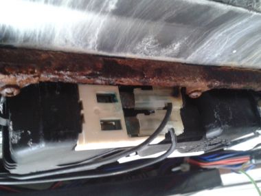

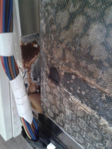

Mijn vaatwasser (Bauknecht GMX5997- bouwjaar 2005-) valt met grote regelmaat uit. Dit gebeurt tijdens het vaatwasprogramma, maar ook na het volledig doorgelopen programma. Ook na een spoelprogramma valt hij uit. Als hij wel een volledig programma kan draaien, dan klapt de stroom eruit bij het openen van de deur.
Deze vaatwasser heb ik aan de voorzijde gedeeltelijk gedemonteerd, het enige wat ik kan ontdekken is heel veel roestvorming en een aantal zwarte plekken. De zwarte plekken bevinden zich bij de stekkertjes van het "glansspoelreservoir" en in het midden van de vaatwasser ter hoogte van de bedrading.
Bij de kabelboom onderaan de deur kon ik geen uiterlijke beschadigingen vinden. Ook zie ik op de bodemplaat geen water of sporen van lekkage.
Weet iemand misschien aan de hand van deze gegevens en de foto's of dit de oorzaak zou kunnen zijn? Zo ja, zijn er eventuele reparatietips.
Is er een mogelijkheid om de kabels door te meten met een multimeter (heb zo even geen idee hoe dat zou moeten)?
In afwachting van jullie reacties/adviezen
