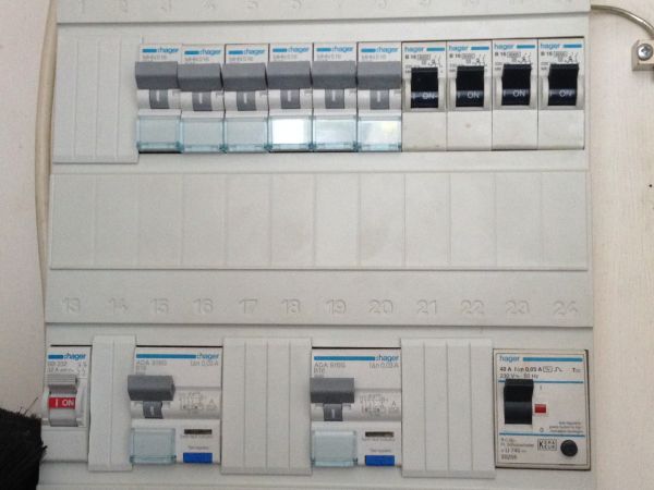

een paar jaar geleden hebben wij de electra laten uitbreiden tijdens de verbouwing van 4 groepen naar 10 groepen.
sindsdien hebben wij af en toe problemen. allereerst een foto:
de bovenste rij zijn de groepen, van rechts naar links zijn hier de vakjes 3 t/m 12 in gebruik. de tweede rij zijn de aardlekbeveiligingen voor die groepen. de meest rechtse (23/24) beveiligd de 'oude' groepen 9-10-11-12, de tweede van rechts (19/20) hoort bij 5-6-7-8, en de derde van rechts (15/16) beveiligd 3-4.
tot zover mijn kennis (geheugen van de uitleg van de elektricien ttv de oplevering), de meest linkse schakelaar is me een onbekend, maar staat ook altijd aan. Verder zit er nog een soort hoofdschakelaar een stuk verder naar beneden in de meterkast.
Op groep 5-6-7-8 zitten de keukenstopcontacten, de plintboiler, de vaatwasser en de oven aangesloten. allemaal staat natuurlijk altijd 'aan' maar niet altijd in gebruik. Het probleem is dat wanneer wij de vaatwasser en de oven tegelijkertijd aanhebben dat de aardlek er dan uitspringt (19/20). dus niet de individuele groepen maar de gezamenlijke schakelaar. natuurlijk kan het zijn dat ook de boiler op dat moment stroom vraagt, dat kan ik niet controleren. als we deze schakelaar terugzetten doet alles het gewoon weer, maar ja, natuurlijk niet handig als je naast de vaatwassers of de oven moet blijven staan om er zeker van te zijn dat ie er niet uitspringt.
hoe kan dit? en nog belangrijker, is het gevaarlijk? de elektricien die de boel aangesloten heeft "bestaat niet meer" (zzp'er en nu onvindbaar). ik hoop dat iemand hier mij kan helpen
Hebben jullie al sinds de uitbreiding van de installatie last van dit probleem of werkte het eerst wel? Springt de aardlek altijd als oven en vaatwasser tegelijk aan staan of alleen af en toe?
Al sinds de uitbreiding zo af en aan. twee uit de drie keer zeg maar. het is niet altijd als de vaatwasser en oven tegelijk aan staan, maar misschien dat het alleen is als de boiler er ook bij komt. afzonderlijk werken de apparaten allemaal zonder problemen, ook boiler en vaatwasser en boiler en oven geeft geen problemen.
het is niet zo heel vaak dat ik de oven de de vaatwasser tegelijk draai (oven vóór en vaat meestal ná het eten ;)
Vandaar ook dat het al twee jaar op het 'moeten we ook nog eens naar kijken'-lijstje staat.
Nee, alles nieuw na uitbreiding. We hebben flink verbouwd, vandaar ook dat we op advies van de elektricien voor elk 'zwaar' keukenapparaat een aparte groep hebben laten maken.
Je moet 'zware' apparatuur nooit allemaal op dezelfde aardlek zetten.
elk apparaat 'lekt' een beetje en een zwaar apparaat een beetje meer.
Deze beetjes bij elkaar kan net voldoende zijn om de aardlek aan te spreken.
Als je de zware verbruikers verdeelt over de aardleks en de overigen weer aansluit op de aardlek waar nu alle zware verbruikers op zitten ben je waarschijnlijk van je probleem af.

kan ik dat 'veilig' een paar maanden uitstellen (om budgettaire redenen :oops: )?
ik bedoel, is het een gevaarlijke situatie zoals het nu is?
Het is trouwens een klusje van 5 minuten, om de groepen te wisselen in de kast, dus dat kan nooit de hoofdprijs kosten.
