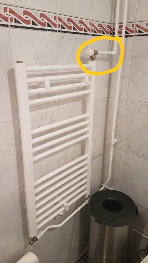

Beste allen,
Enkele weken geleden is bij ons de designradiator op de badkamer vervangen voor een nieuwe (radson banga m).
Sinds de installatie van deze nieuwe radiator doet enkel bij deze radiator een probleem voor. Zodra de verwarming aanspringt hoor je, bij de kraan, stromend water. Het is echt een waterval geluid. Zodra de kraan uitgezet wordt of de cv uit gaat voor verdwijnt het geluid direct.
Ontluchten is al meerdere malen gedaan, zowel door mij als door de installateur welke de radiator heeft vervangen. Er komt echter direct water uit het ontluchtingskraantje.
Overigens wordt de radiator volledig warm. De kraan zelf is niet vervangen.
Heeft iemand enig idee waar dit aan kan liggen? Alvast bedankt
Volgens mij loopt de aanvoer vanaf de radiator iets naar beneden naar het knietje.
Dan blijft daar lucht aanwezig in de leiding het water loopt er dan onderdoor en dat hoor je.
Vr. Gr.
Ja die loopt naar beneden af en kan de lucht niet ontsnappen.
Draai voorzichtig de knelring van de kraan eens los, een heel klein beetje om de lucht te laten ontsnappen?
