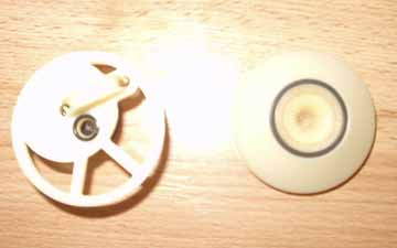

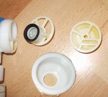

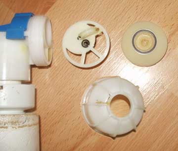

Ik heb hem nu naast me liggen....als ik de moer losdraai heb ik rechts de moer met daarin de koperen schroefstuk voor aan het kraantje. In die moer zit een bol kunststof iets met in het midden een klein "gaasje" (rond) met erom heen een zwart rubberen ringetje. Die zit erin..dus kan ik niet verwijderen. Dit bolvormige ding kan er af. Dan zie ik "schijf" met een heel klein zwart ringetje om een gaatje en een wielvormig ding ernaast. deze schijf kan er ook af en daarin zit weer een zwart rubberen ringetje.
En dat zit weer aan de vlotter(?)
Aan die vlotter zit een blauw palletje die de piepschuimen ring laat bewegen.
Snap je het nog???
Welk van de onderdelen bedoel je :oops:
Zou je er een foto van kunnen maken. Zegt mij zo namelijk niet echt iets. Ben zo weg, maar wellicht zijn er dan andere collega beantwoorders die aan de hand van de foto aan kunnen geven waar het euvel in zit. Kijk voor de zekerheid ook nog even bij het zeefje bij de inlaat van de flotteur. Kan zijn dat hier troep in zit waardoor waterinvoer ook wordt belemmerd.

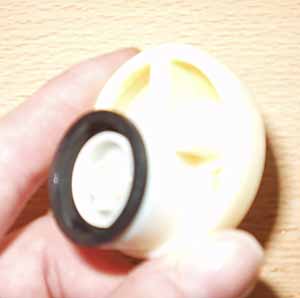

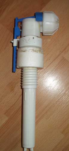

Oke, ik heb foto's gemaakt...
Ik hoop dat het duidelijk is zo. Overigens is het zeefje helemaal schoon.

Ik ken dit mechanisme niet, maar ik kan me alleen maar voorstellen dat er ergens in de bewegende delen kalkafzetting zit (vlotter of afsluiter). Ik zou de hele mik in een emmer met kalkoplosser verdund met water leggen gedurende een paar uur (kunt u het zolang ophouden?). Daarna alles goed afspoelen en alles weer monteren.
Succes, we zien het wel weer....
Ik denk dat ik het heb gevonden.
Omdat alles er zo schoon uitzag heb ik niet het zwarte rubbertje van de een na laatste foto eruit gehad. Nu haalde ik het eruit....zit er een scheurtje in de rand. Haast onzichtbaar op het eerste gezicht.
Dus ga ik op zoek naar zo'n soort rubbertje.
