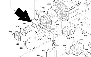

Is de brander pakking ook vervangen voor de grafiet versie?
dat is niet die ronde rode pakking,
deze word nog wel eens vergeten, en kan ook e4 en e5 storingen geven.
