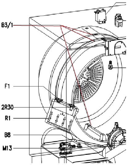

Had een service manual van miele bekeken en daar stond een storing in dat leek op deze en hun gaven aan dat de restvocht sensor niet goed werkt B3/1 en deze stuurt de sleepcontacten aan.
Maar die sleep contacten werken wel als hij op 20 minuten verwarmen staat
hoe kan je zien als deze versleten zijn of zo.
Kees
Het vocht-sensorsysteem wordt uitgeschakeld wanneer je de droger op tijdsturing (20 min) zet. De toestand van de koolborsteltjes doet er dan niet toe.
Sensorsysteem: De binnenkant van de trommel bestaat uit 2 ten opzichte van elkaar geïsoleerde delen. Dat kan zijn een voorste helft t.o.v. een achterste helft. Of de trommel zelf t.o.v. de meenemers. Voorzover ik uit de technische tekeningen kan opmaken is dat laatste bij deze droger het geval.
De weerstand/geleiding tussen de twee wordt door de besturing gemeten en vormt een maat voor de vochtigheid van de was. De geleiding wordt doorgegeven via de genoemde koolborsteltjes.
Om in de fout te gaan hoeven het niet persé de koolborsteltjes te zijn. Het kan ook voorkomen dat de binnenkant van de trommel vettig is (tgv gebruik van wasverzachters) en deze daardoor minder geleiden. Ook dan zal de wasdroger eerder afslaan omdat de besturing denkt dat de was al droog is. Schoonmaken van de binnenkant mbv bijv. schoonmaakazijn kan dan al helpen.
En anders zou er naar de borsteltjes gekeken moeten worden. Alhoewel ik zelf het idee heb dat als de borsteltjes geen contact maken de droger vrijwel meteen zal stoppen en niet pas na 3 minuten... :wink:
Hoe je kunt zien of ze versleten zijn kan ik niet zeggen (geen enkele ervaring mee) maar je zou het wel moeten kunnen meten: vrijwel 0 Ohm tussen de draad aan de koolborstel en de 'helft' van de trommel die erbij hoort (via de sleepring). En dat dan voor beide combinaties koolborstel/'helft'.

Maar vond het vreemd van binnenzijde trommel of zit daar ook iets van meetvoelers.
zag wel iets op tekening staan

Meestal bij versleten koolborstels hoor je bij elke wenteling van de teommel een klik dan gaat hij over een schroef heen en verbreekt hij telkens het contact met de trommel,reinigen werkt niet als ze op zijn
