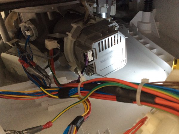

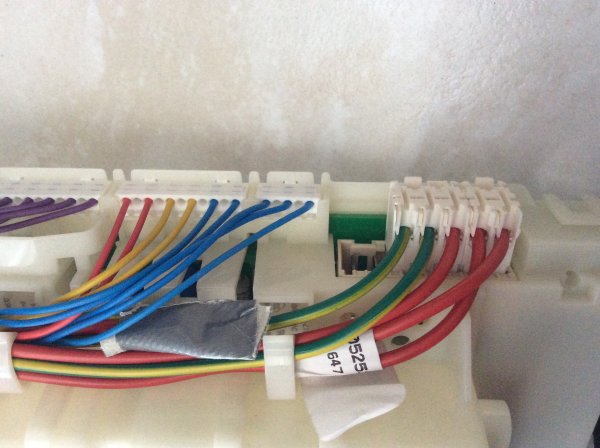

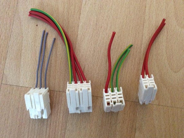

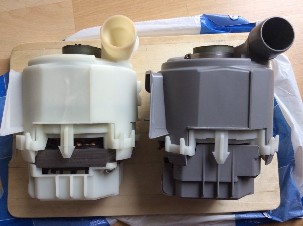

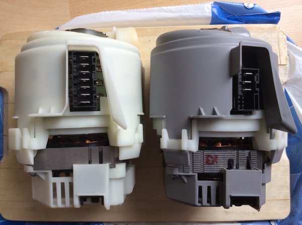

nieuwe hittepomp zit er in, bedrading moest wat aangepast worden adhv tekeing van bosch. Viel achteraf erg mee, kan het iedereen aanraden.

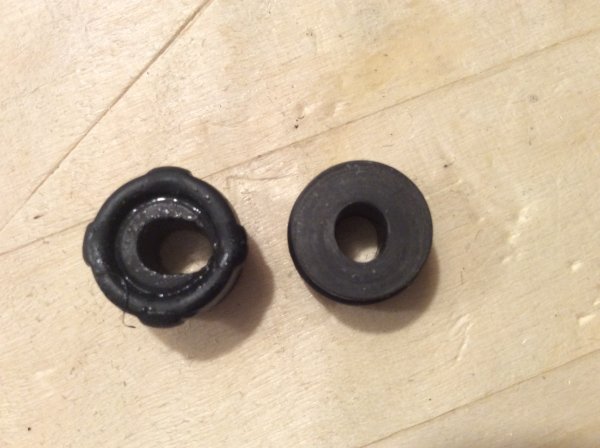

Staat nu 70gr te draaien, dan kan ik nog kijken of hij ergens lekt bij de nieuwe motor, zo niet, dan kan hij zo weer terug op zijn plek geschoven.

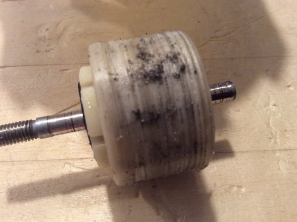

nog een paar foto’s

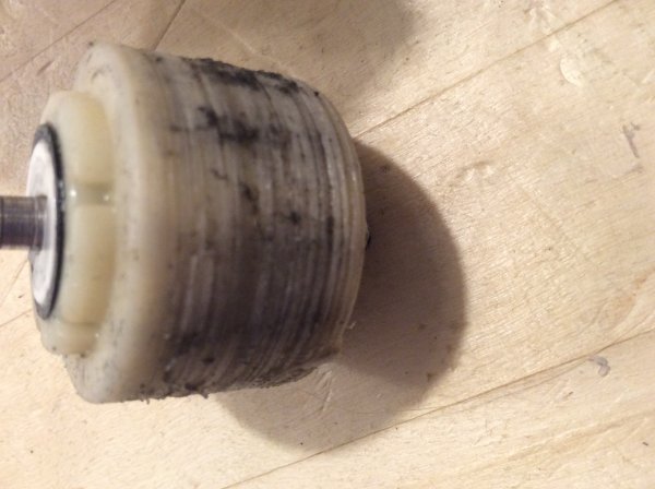

foto lagers volgt later.
nieuwe pomp is iets anders gebouwd dan oude witte, afwachten hoe die het gaat houden, maar als ik bosch siemens was, zou ik niet blij zijn met een internet vól klachten over hun vaatwassers met de vele E storingen en kapotte hittepompen, ze zijn ook het meest verkocht , maar toch.
