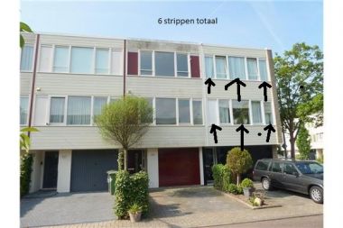

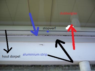

Hierboven een juist vergelijkbare foto , heb met pijlen aangegeven hoe het zit
De stopverf is na jaren reeds gebarsten en uitgehard waardoor regen etc vrij spel heeft . Mijn vraag is hoe krijg ik die aluminium strip los om vervolgens de boel schoon te krabben en deze opnieuw te kitten met een butyleenkit ? (Of is dit de verkeerde kit ? )
Een beetje uitkrabben en opvullen lijkt mij geen optie .
de strip is 30 mm breed en over de gehele breedte van het raam.
Ook de twee kleinere ramen aan weers kanten zitten met zo`n strip .
Heel graag hulp van experts .
Ook ben ik erachter gekomen dat het totale kozijn van rood hardhout is en de dorpel gemaakt is van grenen ? (in ieder geval een heel andere houtsoort wat veel zachter is ) heb al diverse houtrot plekken gehad en deze met hardhout stukken opgevuld en met 2 k gedicht /af geplamuurd.
Deze gevels zijn compleet geleverd in 1990 en in het wit gespoten aangeleverd , dan is niet te zien dat de dorpel van een ander hout is gemaakt.
