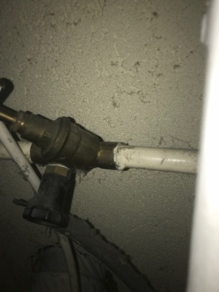

Vandaag merkte ik dat het buitenkraantje licht druppelde. Aan de binnenkant van de woning zit een stopkraantje met aftapkraantje. Ik dacht door het stopkraantje dicht te draaien het druppelen zou stoppen, maar het bleef toch licht druppelen. Het buitenkraantje zelf heb ik vervangen door een nieuwe maar zit nu met het stopkraantje. Kan ik het bovendeel vervangen en sluit hij daarna weer goed af?
Als je hoofdafsluiter dicht zet en je draaid bovendeel van deze stopkraan er uit dan ga je kijken hoe het kraan leertje is en of er soldeer op de zitting van de stopkraan zit,
je kunt voor een nieuwe stopkraan leertje gaan of complete bovendeel.
Staat de foto goed, dus niet gedraaid ?
Aan de aftapper hebt u zo niets, de stopkraan zit verkeerd of de aftapper doet niets.
Plaats even een overzichtsfoto.
