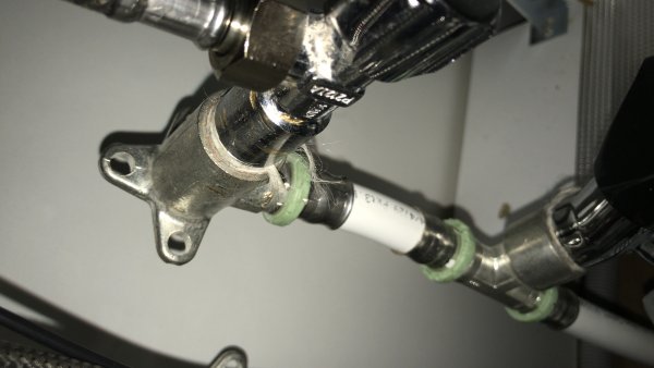

C Cootje86 3 mei 2020 #1 Zie foto, Ik wil graag dit stopkraantje eruit draaien en dan een t-stuk ertussen ivm aan te sluiten quooker. Het ding zit alleen muurvast. Hoe krijg ik het los zonder dat ik alles afbreek. Groet

Arie1 Specialist Verwarming 3 mei 2020 #3 Muurplaat even tegenhouden met een tang. Dan de stopkraan eruit draaien met een tweede tang of passende sleutel.
