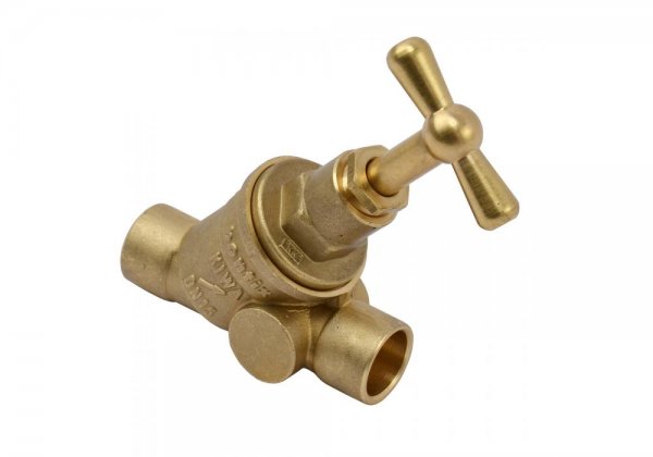

Ik hen een tweetal stopkranen die wat lekken en ik wil het bovendeel vervangen. Door kalk / oxcidatie zit elk bovendeel muurvast. Met een flinke Baco lukt het niet het bovendeel los te krijgen. Ik ben bang om met teveel kracht de hele kraan uit het leidingwerk te scheuren. De kraan zit gesoldeerd in kopere leiding.
Hoe krijgt de vakman zoiets los? Harde tik met hamer? Verhitten met brander? Cola of iets anders?
Bedankt!
En als het een tik moet worden, waar precies? Bovenkant spindel of aan de zijkant tegen het kraanhuis waar het bovendeel in is ingedraaid?

Hij zal zo een stopkraan bedoelen denk ik.
Het is idd zo’n kraan gesoldeerd in de leiding.
Ik ga het proberen met een Baco om het Bovendeel van de kraan en dan een tik op het uiteinde van de Baco. Ik neem aan de tik richting het kraanhuis?

ik neem aan dat je het bovenstuk wil verwijderen om alles goed te kunnen reinigen en het leertje te vervangen.
allereerst zorg je dat de kraan open staat, lukt dit niet dan de pakkingdrukker die bovenin het bovenstuk zit iets losdraaien.
daarna een waterpomptang bovenaan op de spindel (dus niet op de sleutel) en proberen de kraan te draaien ,als er beweging in zit de spindel herhaaldelijk heen en weer draaiendan voel je dat hij steeds soepeler beweegt.
dan volledig opendraaien en met een brandertje het huis van de stopkraan rondom verwarmen en met een bahco het bovenstuk losdraaien.

Yep, t heeft even geduurd (denk dat we dit klusje al ca 2 jaar geleden hebben gedaan), maar oude vastzittende bovendelen van een stopkraan zijn vrij makkelijk los te krijgen na kortstondig flink verwarmen met een gasbrander (zoals elke loodgieter wel heeft).
