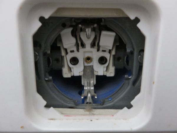

Ik zit met het volgende probleem: we hebben hier een stopcontact waar elke stekker er spontaan uit vliegt. Waarschijnlijk kunnen de pinnen van de stekker niet diep genoeg.
Hoe kan ik dit oplossen? :(

Of er is gestuukt zonder het stopcontact aan te passen. In dat geval stopcontact demonteren, verhogingsring plaatsen en stopcontact opnieuw monteren.

Stopcontact vervangen lijkt mij onnodig. Het probleem ligt niet aan het stopcontact, maar de manier waarop deze is gemonteerd.
Uit het antwoord van Sxnder begrijp ik dat ik een extra ring kan plaatsen. Komt hierdoor het hele stopcontact verder naar buiten?

Haal eens de afdekking los en plaats een foto.

Wordt het probleem hiermee duidelijker?

Er lijkt wel een complete gipsplaat tussen het raam en het stopcontact te zitten. Kun je het raampje eens verwijderen en nog een foto maken?

Haal het binnenwerk er eens uit en kijk of je dit kunt omdraaien. Boven, onder.

Wandtegel denk ik?
Maar die WCD zit inderdaad veel te diep zo, niet raar dat het niet werkt.
Wat zit er nog meer in datzelfde afdekraam? Raar dat je daar geen problemen mee hebt!
Een foto zonder afdekraam en iets verder uitgezoomed zou inderdaad handig zijn. Dan moet je de andere afdekplaatjes die in hetzelfde afdekraam zitten dus ook losmaken.
