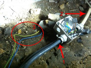

Net, na een te zwaar kerstdiner, nog even de kruipruimte ingedoken. Onderstaande foto geeft de situatie weer:
1. De kabels (blauw, zwart, bruin en geel/groen) die naar de schakelaar en meterkast lopen.
2. De kabels (blauw, zwart, bruine en geel/groen) die naar het werkende stopcontact lopen.
3. De kabels die naar het (nog) niet werkende stopcontact lopen. Hier dus ook zwart, blauw en geel/groen. (Volgens mij zei ik in het eerste bericht dat het andere kleuren waren maar hierboven de weergave van hoe het echt is).
Zoals te zien: in de doos zijn de kleuren van 1. en 2. in de doos middels lasdozen gekoppeld.
Enig idee hoe ik het nu aan moet sluiten zodat ook het nu nog niet werkende stopcontact werkt?

Dit kan je niet zo maken.
De draden van je niet werkende stopcontact moeten een kabel worden.
De lasdoos moet worden voorzien van een wartel, en iig 100% waterdicht worden gemaakt.
Dit waterdicht maken kan met een epoxy hars of een kruimelhars.
Epoxy word keihard en krijg je er bijna niet meer af, kruimelhars zou je in de toekomst weer open kunnen peuteren, dat blijft een dikke geleiachtige substantie.

Dank. De doos heb ik uiteraard alleen opengemaakt voor de foto. De drie draden van het nog niet werkende stopcontact komen ( net buiten de foto samen in 1 kabel. Die zal de doos ingaan die dan geheel waterdich afgesloten wordt. Net als die andere twee kabels. Uiteraard dank voor jullie advies en opmerkingen hierover.
Nu nog een cruciale vraag: hoe krijg ik het werkend?
Als je blauw verbind met blauw in de lasdoos
Groen/geel met groen/geel en zwart met bruin dan zou het moeten werken.
Gezien het echter al los was vermoed ik dat deze kabel helemaal niet van de wandcontactdoos is maar van buitenverlichting, en dat deze bij de fundering opgebost ligt en dat het niet werken van de wcd dus niet ligt aan die losse kabel maar een heel andere oorzaak heeft.
Je moet de eerst 100% zeker zijn dat de wcd en kabel bij elkaar horen.
Heb je niet een multi meter, of een duspol met doorpiep functie? dan kan je kijken of het de juiste draden zijn.

Als ik heb goed begrijp gaat kabel 2 naar het werkende stopcontact. Maar in deze kabel zit zowel een zwarte als bruine draad. Welke van de 2 is dan aangesloten in het stopcontact?

Klusje kan je zelf klaren.
laat iemand bij het stopcontact gaan staan, jij gaat onder de vloer. haal de kap van het stopcontact af, en trek zcht aan de kabel.
kijk en voel of je hem ziet bewegen.
als het hem is, dan sluit je blauw op blauw, geel/groen op geel/groen en zwart uit je stopcontact op de bruine in de doos.
zou zelf de lasdoos wel vervangen voor een spatwater dichte, en hem van de grond afhalen.
