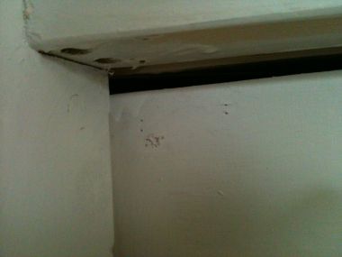

Ik heb een trap waarbij een stootbord los zit.
Helaas lukt het me niet om het stootbord vast te maken omdat de trap van de achterkant niet bereikbaar is.
Het stootbord is vanaf de achterkant met spijkers vastgemaakt, maar daar kan ik dus niet bij.
Er is zoveel ruimte dat mijn hand er tussen past, alleen krijg ik het stootbord niet op zijn plek. Vastschroeven lukt ook niet omdat de ruimte te groot is.
Wat kan ik proberen?

Bedankt Ronnie, ik heb dit al geprobeerd maar kon er niet genoeg kracht mee krijgen om het op mijn plek te krijgen, zijn er nog andere opties? bijvoorbeeld een nieuw stootbord aan de binnenkant maken?

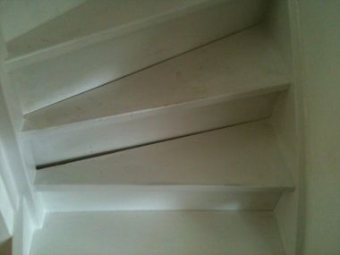

Als dat stootbord aan de achterkant met spijkers vast zit, is het vreemd dat hier zo'n kier komt. Is de trede verzakt?
Je kan de spijkers doorzagen met een los ijzerzaagje, of een occilerende machine. Dan omhoog trekken met de schroef, of beter een opgeschroefd klosje (dan kan je er een hefboompje onder zetten).

Het stootbord is denk ik niet goed vastgemaakt en iemand heeft er toen een klap tegenaan gegeven. Ik heb al wat spijkers weggehaald, maar als ik ze allemaal ga weghalen, hoe krijg ik het dan op zijn plek?
De trap is niet bereikbaar omdat links de wc zit en er achter de keuken, onder kan ik ook niet bij (is beton).

Als ik de foto's zo bekijk, lijkt er een tree hoger ook al een kier te zitten??
Zo te zien is het een trap die tijdens de bouw als een geheel is geplaatst.
Wellicht kun je een trapspecialist vragen wat hieraan te doen.
Het enigsite wat ik zo kan bedenken is om het met constructielijm/kit te verlijmen.
Je zult dan eerst middels de door IJkenhout beschreven schroevenklosje liften. Wellicht kun je een houtje voorzetten mt wat ruimte tussen het houten en de stootbord en dan een lijmklem erachter.
Of hele lange schroeven (als ze er zijn) door de trede heen schroeven. Zal qua aanzicht niet het mooiste zijn.

1 De bovenste foto laat een kier zien tussen het stootbord en de trede eronder.
2 De bovenste foto is een kier tussen het stootbord en de bovengelegen trede.
Als dit correct is, moet het stootbord dus naar voren én omhoog. Kan het stootbord naar voren, is er ruimte in de spil? Krijg je het stootbord omhoog?

Hij moet inderdaad naar voren en omhoog. Hij is gezakt en naar achter gevallen. Ik zit er aan te denken om het stootbord los te maken aan de rechterkant om zodoende wel grip te kunnen krijgen, ik denk dat ik daarom niet genoeg beweging in het stootbord krijg. Er zitten nog wat spijkers waarschijnlijk.
Daarna als alles op zijn plek zit lijm ik alles vast en eventueel wat extra schroeven ter vervanging van de spijkers aan de achterzijde.
