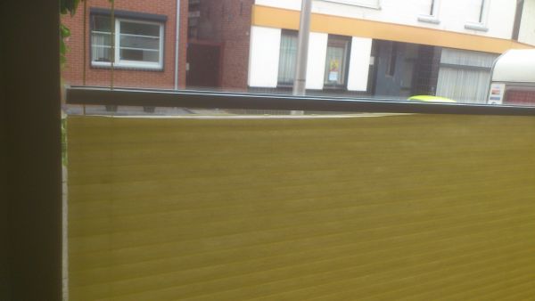

De stof van onze Duette (212 cm breed) is aan de bovenzijde aan één kant losgeraakt. Zo te zien is er niets gescheurd, maar is de stof gewoon losgeraakt. Weet iemand hoe je dit kunt repareren? (De Duette is meer dan 5 jaar oud.)

De duette demonteren en dan in het profiel de stof terug steken in het alu profiel(eventueel lijmen.
Je zult de draden hier voor los moeten maken omdat je het alu profiel moet verschuiven t.o.v. het binnenwerk

Bedankt voor de tips. Het leek me toch niet eenvoudig om zelf te doen. Ik heb daarom contact opgenomen met de leverancier. Deze heeft de Duette laten repareren en gelijk de touwtjes laten vervangen (omdat de Duette al meer dan 5 jaar oud is). Het kostte me iets meer dan 40 euro en een week lang inkijk van mensen die langs mijn raam liepen.
