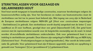

De vraag is of underlayment ook een sterkte kasse heeft, en komt die overeen met C18?

Het verschil zit hem tussen C en GL.
Dit komt niet overeen, omdat bij plex en underlayment de lagen onderling steeds 90 graden gedraaid zijn tov elkaar, alleen de lagen waarvan de vezels evenwijdig aan de balk liggen doen dan voor 100 % mee, de overige lagen hebben een lagere trek- en druksterkte. Als u dit toch met plex wilt uitvoeren, zal de benodigde dikte meer zijn. Is de overspanning kleiner dan 2440 mm?, stuiknaden zijn nl niet echt gewenst.
Even navragen bij de constructeur.
Let wel: underlayment en plex vallen niet onder gelamineerd hout.
