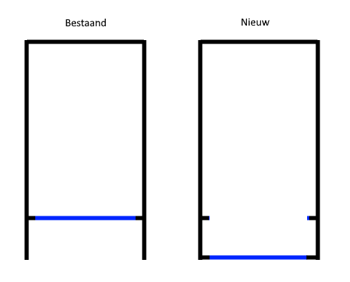

Achter mijn huis staat een losse garage, halfsteens gemetseld, ongeveer 3m x 7m.
De garagedeur zit nu echter niet "Vooraan" maar zit 1,5m van de voorkant. Ik heb dus een garaga met een stukje overkapping van 1.5m.
De 2 zijmuren lopen wel gewoon over de volledige lengte.
Nu wil ik dus die garagedeur anderhalve meter naar voren gaan plaatsen, zodat ik meer garage heb, en geen overkapping waar ik niks mee doe.
Echter daar waar de garagedeur nu zit, is een kolom gemetseld. En dit zal ik dus op de nieuwe plek ook weer moeten doen.
Kan ik hier het beste de kolom tegen de bestaande muur metselen en om de zoveel stenen verankeren, of kan ik beter wat stenen uit de bestaande muur wegbikken en in verband, de kolom inmetselen?
Zie ook de tekening voor de bestaande en de nieuwe situatie. (Blauw is de garagedeur)
